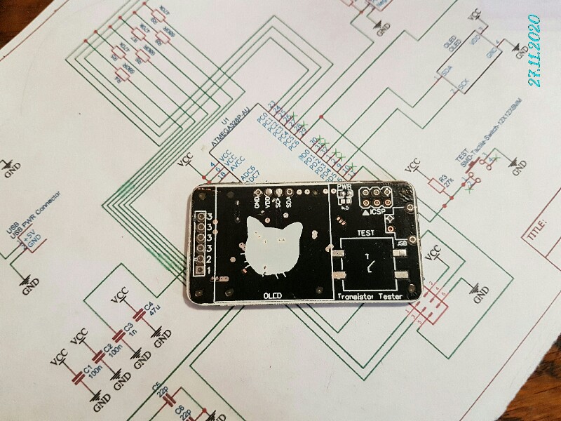

Вот немножко исправил под свои детальки.

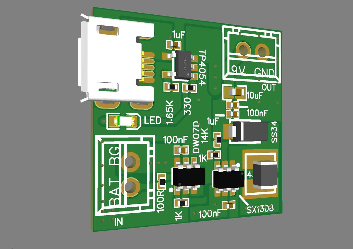

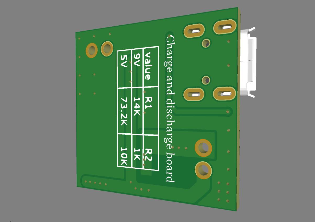

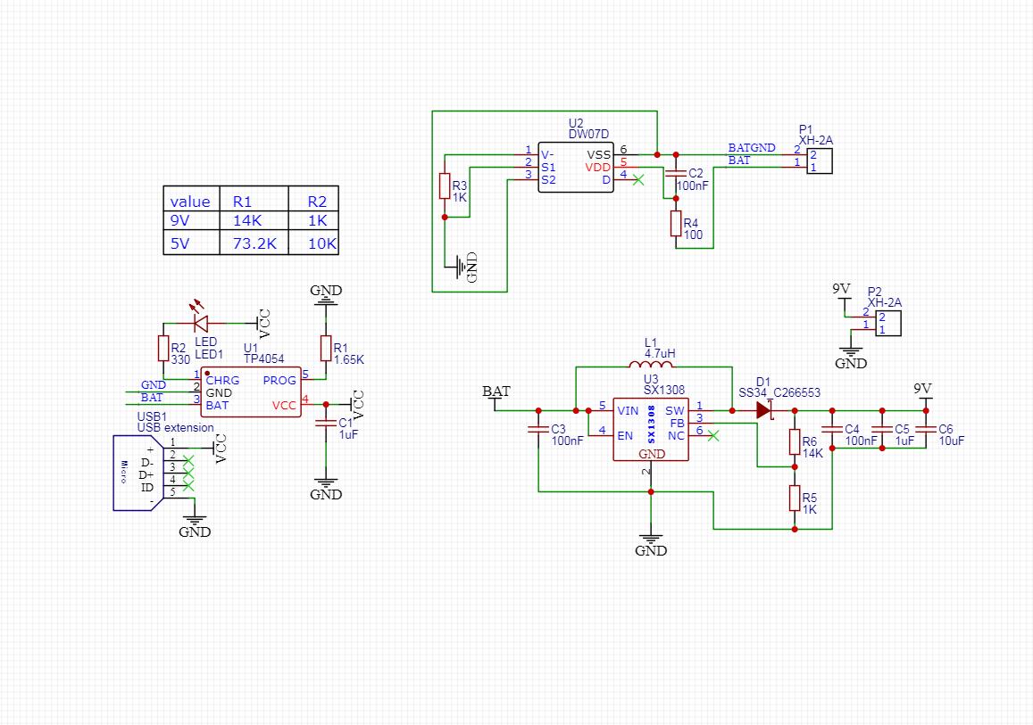

Если кому надо ,берите.
ЗАРЯДКА ,ЗАЩИТА АКБ ,ПОВЫШАЙКА.
Чип защиты аккумулятора DW07
Чип для зарядки TP4054
Чип повышайки SX1308
LED индикатор зарядки
Конструкция такова, что выходное напряжение составляет 9 В.
Если вам нужно изменить выходное напряжение, просто замените резисторы обвязки SX1308.
Из-за небольшой площади печатной платы эффект выходной фильтрации не очень хороший.
Пульсация составляет около 70 мВ
Gerber_Lithium battery protection, charging and boosting integrated board,2_2020-11-27_01-05-57.zip [59.15 KiB]

Сделал печатную плату, осталось сверление. Не очень люблю черную паяльную маску, больше нравится зелёная.
Завтра начну паять.

Кто будет делать плату сам, обратите внимание на переходные, их придется сверлить сверлом 0.3мм, я со своим зрением прилично напрягаюсь.
