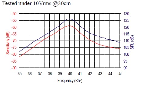

Вот заказал "набор датчиков за недорого", приедут - покручу на отладочной плате, посмотрю осциллографом.
О, отлично, разбираться вместе, гораздо интереснее. На картинке с коробочкой датчиков, которую показывал ранее, есть точно такие излучатели, со ступенькой, только без покрытия. Не плохие излучатели, но в половине случаев контакт минуса отваливается от корпуса. Много времени на это убил, пока понял в чем причина скачкообразного роста погрешности. Проводки для подключения, так же необходимо экранировать -- это оказывает значительное влияние.

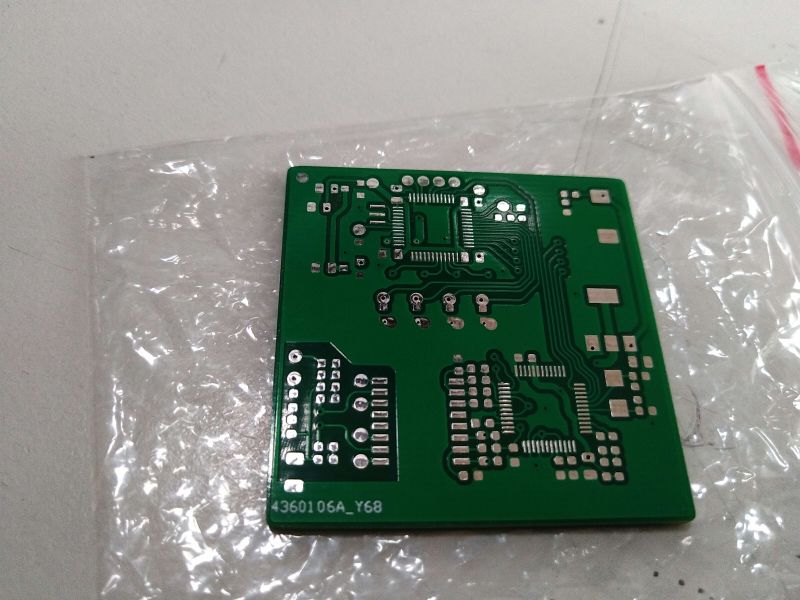

Собрал на плате заказанной в jlcpcb:
Возникли проблемы с работой ethernet интерфейса. Потери составляют до 5%. В чем причина пока не понятно. Перенес контроллер с PoE источником на плату изготовленную ЛУТ -- работает как часы. Похоже где то с ЭМС накосячил.

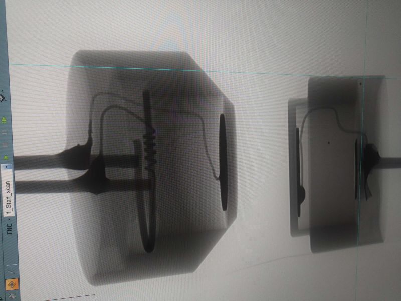

Ну, вот, после "расковыривания" излучателей, стали понятны причины расхождения параметров.
Вид с боку, показывает, что пластинка идеально прилегает к основанию, тут вопросов нет:
В излучателе от которого отказался, видна причина ненадежного контакта с корпусом:
Ох уж эти Китайские гении.
Сравнение двух излучателей:
А вот причина не одинаковости диаграмм излучения:
Во втром еще хуже:

Сделал следующую версию платы, разнес PoE источник и ethernet контроллер. По идее в предыдущей версии, помеха приходила на аналоговую часть ethernet, от PoE источника. То, что на моей плате работает, а на JLCPCB глючит, объяснить не могу.
Если заработает нормально, перенесу в Release.

Приехал мой парктроник. Провёл небольшой эксперимент, разместил пару датчиков друг на против друга на расстоянии около 7 см. На передатчик подал меандр 3 В, 40 кГц. Параллельно приёмному датчику, что-бы убрать наводки и помехи, пришлось подключить индуктивность с платы парктроника (которая всё равно не нужна, можно сломать). Осциллографом видно достаточно чистый синус амплитудой около 3мВ. Синхронизация от сигнала передатчика. Под углом 45 гр. к оси датчиков подул ртом :) Как ни старался, больше чем на 1 мкс фазу "сдуть" не смог. Это при периоде 25 мкс. Немного покрутил частоту, в диапазоне 39-41 кГц картина практически не меняется, т.е. резонанс влияет слабо. В общем обнадёживающие результаты, теперь надо найти время слепить макет с ОУ и накидать код на МК.
