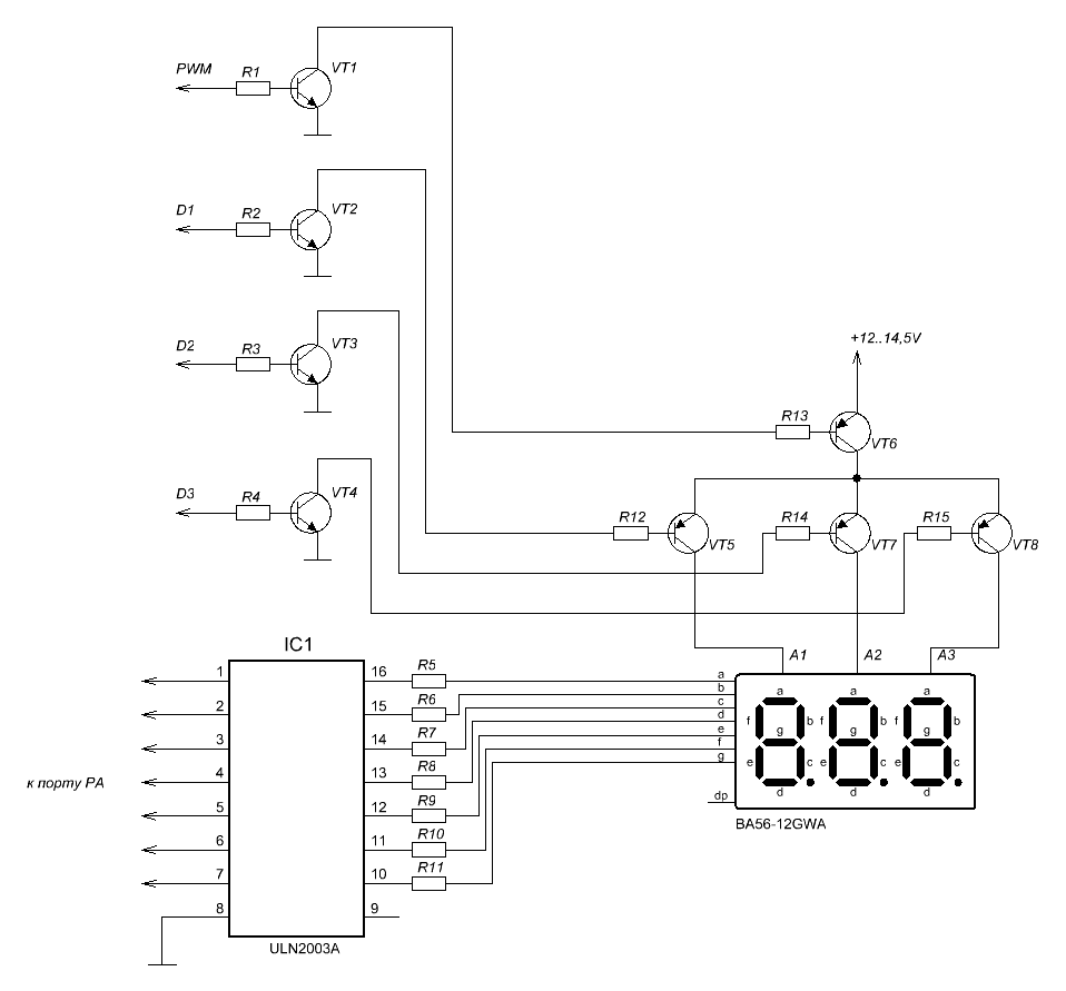

вот накидал схемку, напоминаю что будет работать только с индикаторами с ОА, но прошивку надо использовать от ОК, так как сигналы проинвертированы.
номиналы резисторов и тип транзисторов не указываю по одной причине - в железе не собирал, и считать нужно исходя из того что будет под рукой.
Ограничения: для VT5-VT8 Ikmax>0,7A
s16-2.GIF [14.92 KiB]

Ну вот не дождавшись пока админы исправят исходную статью, выкладываю измененную схему, прошивку и исходники от нового спидометра.
Что нового:
1. В схему добавлена ULN2003A, за счет чего увеличен мгновенный ток до 70...75 мА через сегмент, для увеличения средней яркости индикатора.
2. Исключена микросхема внешней памяти 24C04В, показания одометров пишутся во встроенную EEPROM.
3. Устранен глюк с периодическим появлением случайного значения скорости.
4. Изменен метод усреднения значения скорости, отдельное спасибо ARV
5. Вывод Vo ЖКИ индикатора подключен на массу. Попутно замечу, что ЖКИ МТ-08S2A прекрасно работал при -27оС, при больших морозах испытать не удалось – морозов не было.
Mega16 – прошивка
Mega16-OA v2.00 – файлы исходников
Рис.1 новый – измененная схема.
