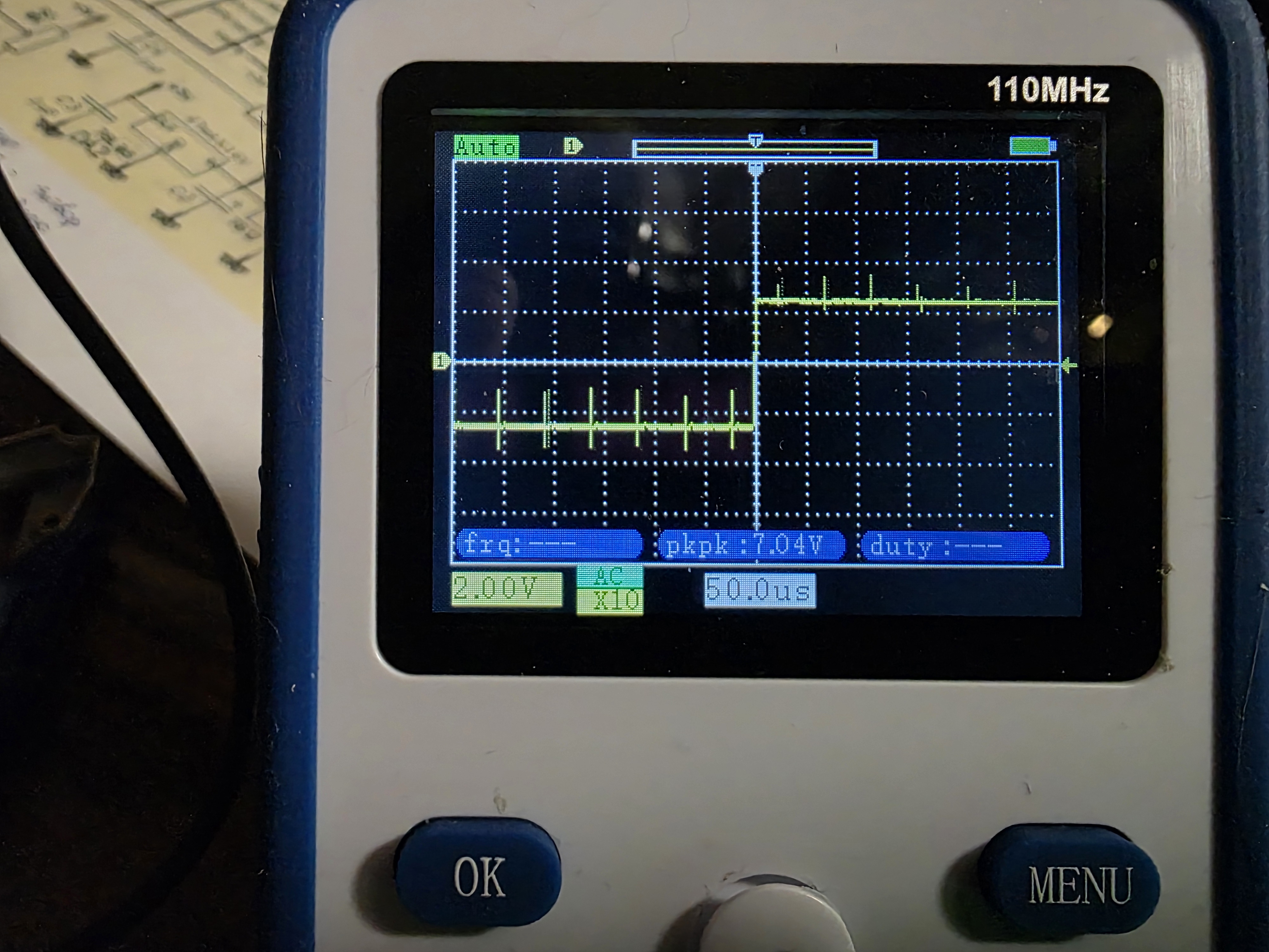

Andrey_B, Частота на тахометре.
Я применил датчик не HAL506, a SS495A1, их много разных клонов.
При тестах, поднесение магнита большего размера, давало больший вольтаж на выходе.Четко 0 и 5в, при сменах полярности магнита.
При напряжении 18в(заявленный вольтаж двигателя 775(.Такой график.
[url=https://img.radiokot.ru/files/130340/medium/3vlfv04jgn.jpg]Изображение
 Заголовок сообщения: Re: Драйвер двигателя
СообщениеДобавлено: Вс ноя 02, 2025 10:39:17
Карма: 14
Рейтинг сообщений: 403
Зарегистрирован: Пт апр 09, 2010 16:06:38
Сообщений: 1079
Откуда: Тула
pin1000, ваш датчик аналоговый, а нужен цифровой, с логическим выходом. Например AH201. Сигнал соответственно должен быть близким к меандру с размахом 5В.
СообщениеДобавлено: Вс ноя 02, 2025 11:02:19
Карма: 17
Рейтинг сообщений: 90
Зарегистрирован: Чт май 24, 2018 12:07:05
Сообщений: 1288
Откуда: Челябинск-"Метеоритный"
При 18в (заявленный вольтаж 775 движка),
Такой график.
Добавлено after 1 minute 24 seconds:
Andrey_B,
Сейчас посмотрю AH201.
Во блин , оплошность!
Добавлено after 16 minutes 29 seconds:
Вот засада! А это дефицит! И HAL506 и АН201.Может еще есть замены?
А это не он ?Датчик холла AH201
https://ozon.ru/t/h1Vvq4R

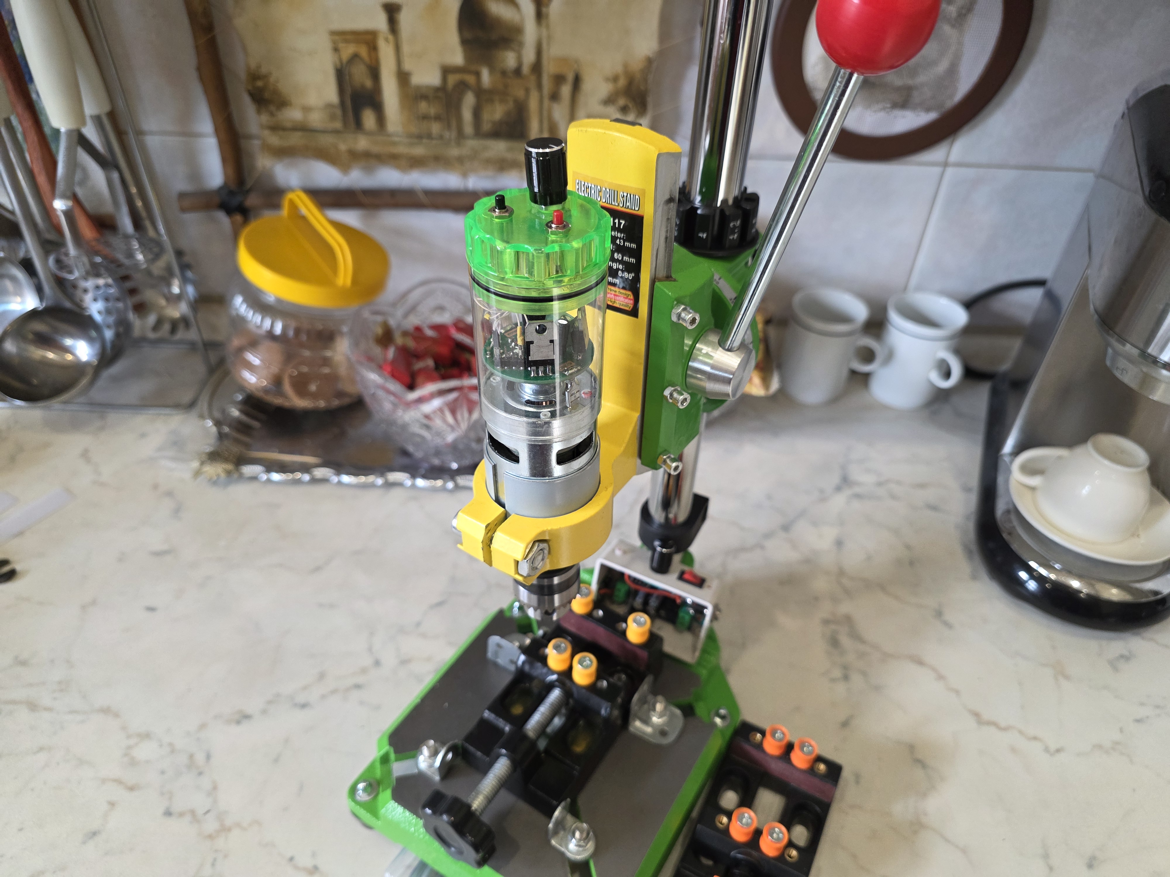

Поставил SS41F.Поведение драйвера сразу изменилось.Есть плавное изменение скорости вращения посредством R3.Нет погасания светодиода при регулировке R3, но есть изменение скорости до минимума.Вот сдесь видимо и проявляется особенности движка 775, с его оборотами до 20к.Сигнал с датчика изменился, но меандра не вижу
Подожду планового движка 3000-6000(эти обороты для сверлильного станка оптимальны, оценил ваш выбор).Пока соберу в корпус драйвер(корпус забавный, на базе пенала для рыбацких поплавков).Решил сделать выносные кнопки("Стоп"и"100%") и регулятор вращения R3.
Добавлено after 2 hours 31 minute 5 seconds:
Вот так будет выглядеть, почти готовый корпус Драйвера.В верхней крышке будут выносные кнопки "Стоп" и "100%" и регулятор оборотов
https://img.radiokot.ru/files/130340/3vmbu3bqkn.jpg]Изображение[/url]
Добавлено after 4 hours 30 minutes 10 seconds:
В итоге получается такой сверлильный станок.Подключу к "шкафу управления"(70х45х27), в котором кнопка подачи питания на драйвер.Кнопка включения подсветки с регулятором яркости на NE555+UF7413. Гнездо питания под штекер 5мм
https://img.radiokot.ru/files/130340/3vmjb81fse.jpg]Изображение[/url]

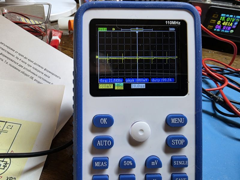

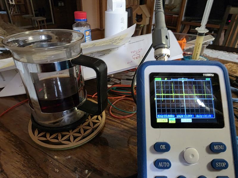

pin1000, сделайте развёртку осциллографа помедленнее и увидите меандр. В таком исполнении вместо двух кнопок лучше поставить трёх-позиционный тумблер типа MTS-103 (0% - регулирование - 100%):

Я не очень уверенный пользователь осцика, учту вашу подсказку..Но и так ясно, что все стало работать, как нужно.

Установил движок 3000-6000.Драйвер отрабатывает все заявленные функции на 100%, даже светодиод гаснет при настройке.
Добился нулевого биения сверла.Посадил латунную втулку "5мм-конусВ10" на вал двигателя на горячую прессовую посадку(нагрев до 150°С и посадка на всю глубину втулки)Биение ноль, что и ожидалось!
