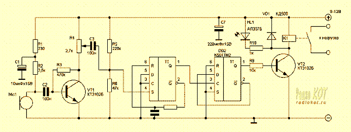

ура, заработала! :))
а можно сделать чтобы она только на хлопок реагировала, а на стук всякий не реагировала? или на 2 хлопка. и еще микросхема К561ТМ2 содержит 2 триггера, можно ли из второго сделать одновибратор вместо КР1006ВИ1?
Можно.
Только схему запуска немного изменить.

одновибратор вот так сделал - правильно? или не так надо.

ну вот одновибратор заработал.
можно ли еще на входе фильтр поставить или еще как нибудь сделать чтобы она только на хлопок реагировала? сейчас реагирует и на хлопок и на щелчок и на стук. или это сильно усложнит схему?

Сразу извините за очередной повтор на тему: "Собрал а оно не работает как надо"... но я не смого сделать для себя никаких выводов из выше изложеных постов по сему ... вопрос:
Собрал я этот звуковой переключатель: а он от звука никак не реагирует, но если на транзисторе VT2 (он же ВС547С анлог КТ3102Б) замкнуть Б и Е то реле включаеться ... если отпустить ... то реле выключаеьтся ... но почему оно тогда не работает от звука ...? помогите ... пжлст,...
Так в том то и дело, что на все эти вопросы не один раз отвечали.
В первую очередь нужно убедиться в том, что ошибок не наделали, а потом по частям настраивать.
Здесь вот уже писали. Све блоки можно по отдельности проверить и найти где не работает.
viewtopic.php?p=76553#p76553
И здесь про это же.
viewtopic.php?p=421073#p421073
Десятки случаев были, что выкладывают десяток советов, а оказывается, что там припаяли не так.

Вот я разбил схему. По этим отдельным кускам потом её и настраивать нужно, но эти куски и по отдельности можно проверить. Видите, на входе элементарный усилитель. Потом стандартная схема одновибратора, затем D-триггер в режиме счёта. Потом силовой ключ.
Про одновибраторы здесь почитай. Всё равно я буду это же, только корявым языком пересказывать.
http://www.radiokot.ru/articles/01/
http://www.radiokot.ru/articles/04/
http://cxem.net/beginner/beginner50.php
http://cxem.net/beginner/beginner51.php
ну про одно вибратор понятно ) действитьельно статья предусматривает и рас\\зясняет все по полочкам ... а как насчет 3 части (счетного триггера) и 4 части силовой ключ ... как тут быть?
Но там же просто показали, что схема состоит из элементарных узлов, которые можно проверить, а уж как работают эти элементарные узлы нужно самому посмотреть.
Неужели в этой теме нужно рассказывать как работает счетный триггер на микросхеме К561ТМ2 или как работает ключ на транзисторе?
Да здесь и на форуме полно таких тем. Если здесь лень поиском на форуме искать, то в гугле наберите как работает триггер.
Или книжку скачайте из сундука.
