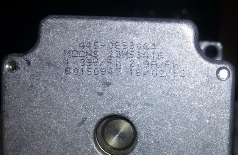

Привет товарищи :)) .... Поделитесь информацией, если есть у кого, по шаговым двигателям: ДШМ-57/200-1 и ДШМ-63/8-0,3...
Все гениальное - просто

Добрый день!
Имеются в наличии двухобмоточные двигатели.
Изображение с сопротивлением 0,5 Ом
и
Изображение с сопротивлением 12 Ом
Посоветуйте, пожалуйста, готовые драйверы для раскрутки на максимальные обороты. Или с регулируемой скоростью.
Если у кого есть готовый, готов приобрести.
