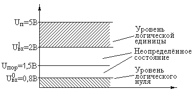

Не забывайте, что импульсы генерируются ШД относительно уровня 2,5V, который получается на лапах 5,6 микросхемы. посмотрите на 3, 4 и 5 диаграммы из картинки статьи, на которых была попытка изобразить изменение порогов сравнения при поступлении импульсов от ШД. Изображение

Тогда вообще не понятно, как закрывается триггер, если у него на входе всегда присутствует минимум 2,5в, судя по диаграмме напряжение никогда не падает ниже данного значения, при включении питания на выходе 2х последовательно подключенных инвертеров установится вечная еденица. Стандартные уровни ТТЛ Изображение
выглядят как то так, или они не применимы для данной микросхемы ? Тяжко без док-ции на неё. Я бы понял, если бы тригер менял своё состояние при изменении входного напряжения на некую дельту независимо от изначального уровня. Но у него есть вполне определённые уровни включения-выключения, которые невозможно поменять.
