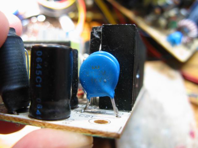

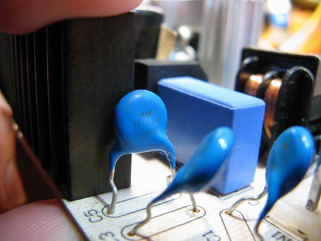

MakSVs писал(а):
ELcat, никто не спорит :) Мы просто пытаемся найти истину. Не могли бы Вы дать ссылку на конденсатор, который нужно ставить ?
Нет, ссылку не могу. Лучше фотоснимки реальных девайсов, сойдёт?
Комментарий к файлу: БП какого-тоустройства или зарядка к чему-то.
PS1.jpg [32.94 KiB]
Комментарий к файлу: Какой-то промышленный БП в индустр. исполнении.
PS2.jpg [31.55 KiB]
Комментарий к файлу: Там же с корпуса на фазу и на 0.
PS2_.jpg [36.91 KiB]
Комментарий к файлу: Там же с корпуса на выход.
PS__.jpg [34.98 KiB]
Комментарий к файлу: Те, что я использую в маломощных БП.
I_use.jpg [51.73 KiB]

Что не влезло в предыдущий пост.
Как видете, кто что хочет, тот то и ставит. В маленьком блочке (зарядке) стоит конденсатор 1000пФ 4кВ, что очень хорошо. В 300Вт компутерном БП стоят 2кВ кондёры, что тоже не плохо. В промышленном БПВ в индустриальном исполнении с корпуса в сеть стоят 2кВ конденсаторы, с выхода на корпус 1кВ. В 250Вт ATX стоят 1кВ кондёры, что, наверное, удовлетворительно в понимании буржуев, которые их забили в схему, или китайцев, которые проигнорировали предписания разработчиков и поставили то, что им было выгодно.
Комментарий к файлу: Довольно добротно сделанный 300Вт ATX БП.
ATX(300W)_.jpg [65.88 KiB]
Комментарий к файлу: Конденсаторы в нём с корпуса на фазу и 0.
ATX(300W).jpg [49.45 KiB]
Комментарий к файлу: Сфотографированные конденсаторы стоят в этих блоках.
PSs.jpg [79.55 KiB]
Комментарий к файлу: Жутко "китайский" вроде JNC звался.
ATX(250W).jpg [48 KiB]

Я ставил 1000пФ 1кВ на свой страх и риск, правда пока только в одном действующем приборе. Просто в момент покупки на более высокие напряжения в наличии не было. При малейшей возможности заменю. В точке где они продаются бываю очень редко и всё время забываю спросить.
 Заголовок сообщения: Re: Цифровая паяльная станция 5 в 1 (ver. DSS-2M)
СообщениеДобавлено: Вс мар 04, 2012 20:24:23
Карма: 82
Рейтинг сообщений: 1030
Сообщений: 4779
Если не заботиться о безопасности, то можно ставить обычные высоковольтные конденсаторы. Но правильней ставить специальные AC-rated конденсаторы, например, Class Y2 250 VAC. Они удовлетворяют стандартам безопасности, таким как IEC60384, UL1414, CSA C22.2 и т.д. Среди требований есть, например, самовосстановление при пробое. Обычно на корпус таких конденсаторов наносятся значки сертификации по этим стандартам.
Хотя для малогабаритных конденсаторов на корпусе обозначения Y1/Y2 может и не быть, тогда нужно смотреть документацию производителя.
Как пример, Y2 конденсаторы от Vishay: http://www.datasheetcatalog.org/datashe ... ay/wyo.pdf

Дорогой Леонид Иванович. Вы до сих пор живёте в стране советов, где всё, что было написано, то то и означало. Оглянитесь вокруг! Сейчас век комерции, неограниченной наживы и лжи. Любой продукт продвигается на рынок исключительно ради получения сверхприбыли засчёт экономии на комплектующих, техпроцессе и рабочей силе. И в этом стремлении о качестве нового продукта задумываются в последнюю очередь, придумывая изощрённейшие коммерческие уловки для сокрытия истинных свойств нового продукта. Вы верите тому, что рекламируют? Я вам пытался доказать, что "натуральный ароматизатор Тархун" и "ароматизатор Тархун идентичный натуральному" разные вещи, да видать зря. Ставьте, что хотите, ни кто вам этого не запретит.

Т.е. по-Вашему, конденсатор, скажем 1000 pF 2 kV лучше, чем, скажем, 1000 pF 500 VAC Class Y1? Почему в "век коммерции, неограниченной наживы и лжи" на первом надпись будет соответствовать действительности, а на втором - нет? :)
Да!
От "обкоммерчивания" ни кто не застрахован. Но во втором случае предлагают "ароматизатор Тархун идентичный натуральному".
Вам не кажется, что данное обсуждение уже переросло в откровенный флуд и словоблудие??? :evil: Я думаю, каждый читающий сию тему определит для себя сам, что ему применить.
Да!
Это в корне неверный вывод, вызванный полным невежеством в данном вопросе.
Конденсаторы Y1 имеют пробивное напряжение не ниже 8кВ, и на всех X и Y-конденсаторах указано рабочее переменное напряжение, а не максимальное постоянное, как на обычных конденсаторах. Кстати, рабочее переменное напряжение для плёночных конденсаторов существенно ниже максимального постоянного и для 50Гц составляет 30-60% от него (зависит от типа конденсатора и максимального напряжения).
Кроме того, X и Y-конденсаторы имеют специальную конструкцию, снижающую вероятность короткого замыкания при пробое. Немного подробнее можно посмотреть там http://www.epcos.com/web/generator/Web/ ... andard.pdf
Между сетью 220В и вторичными цепями обычные конденсаторы на 2кВ могут применяться только в устройствах класса I, т.е. имеющих металлический корпус и защитный проводник ("заземление"). Конденсаторы на 1кВ применять в этих цепях могут только очень экономные китайцы.
