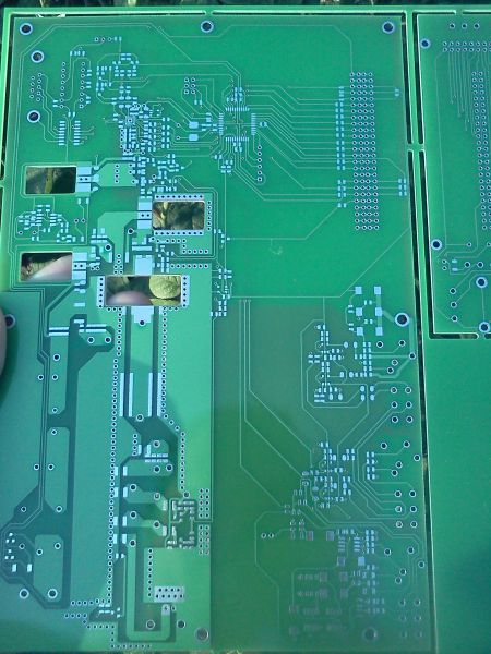

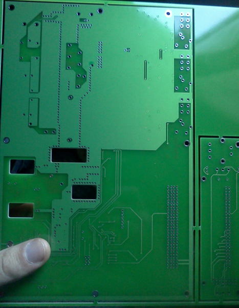

Дошли руки сделать фотки. Это моя 2я платка, незабитая.

А вот и моя платка, которую собираю. Пока запчасти не пришли, набил только то, что имеется в наличии.
