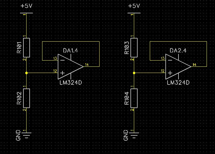

Я до сих пор не сделал корпуса, ни тем более шторок. Все отлично работает и без них. Но у меня небольшое изменение от схемы есть. Дело в том, что у LM324 4 ОУ в одном корпусе. И четвертый ОУ никак не подключен. Может быть у возбуд?
У себя я делал так
Резисторы по 10 кОм каждый
PS и еще, светодиоды включены по 3 штуки последовательно через резистор 47 Ом. В статье схема включения другая

Ну да у меня также только неинвертирующий на землю.
 Заголовок сообщения: Re: Измеритель скорости и температуры ИСТ-2
СообщениеДобавлено: Вс мар 20, 2016 18:32:17
Карма: 18
Рейтинг сообщений: 249
Сообщений: 2526
Откуда: KMV
Питание ОУ однополярное. Необходимо включать как у меня.
На землю включается при двуполярном питании

А какими резисторами выставляется коэффициент усиления?
СообщениеДобавлено: Вс мар 20, 2016 19:12:26
Карма: 18
Сообщений: 2526
Откуда: KMV
А зачем вам его менять? Схема рабочая. Плату вы взяли рабочую MichaelFox2009. Я делал по своей плате. Какой номинал резисторов в цепи светодиодов?
