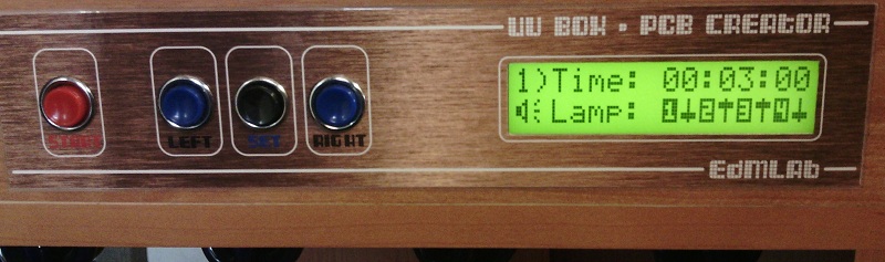

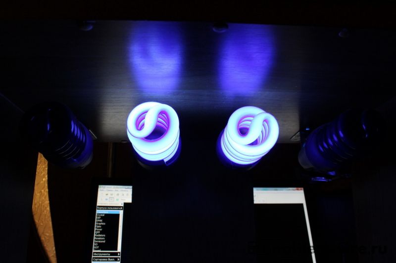

a8iatorsha, приветствую. Конечно позволяет. Длина волны классической лампы «чёрного света» составляет 365 нм. Фоторезист Ordyl, например, чувствителен в области от 300 до 450 нм, но максимальная чувствительность наблюдается в ультрафиолетовой области на длине волны 350–380 нм. Идеально подходит. Правда, сейчас это уже не особо актуально, проще и быстрее UV-светодиодами засвечивать.
Если же говорить об установках на лампах и о таймерах к ним, то после вот той вундервафли я делал гораздо более монструозный агрегат. Там уже таймер был на 4 канала с возможностью управления ими, имел 9 временных уставок и вот это всё. Он никуда не выкладывался, но схема и платы собраны в кучу. А вот платы от таймера из статьи надо поискать. Шутка ли, 16 лет прошло. Я и вторую установку давно уже разобрал. Только фотографии остались...
PCB_Creator_Timer.zip [746.88 KiB]

5 ламп 10 ватт "чёрного цвета" засвечивают и Ордул Альфа, и Аквамер, и какой-то нонейм с алишки за 35~40 секунл, ПФ-ВЩ примерно за 2 минуты.

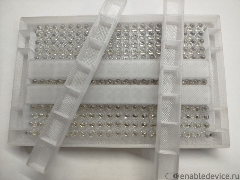

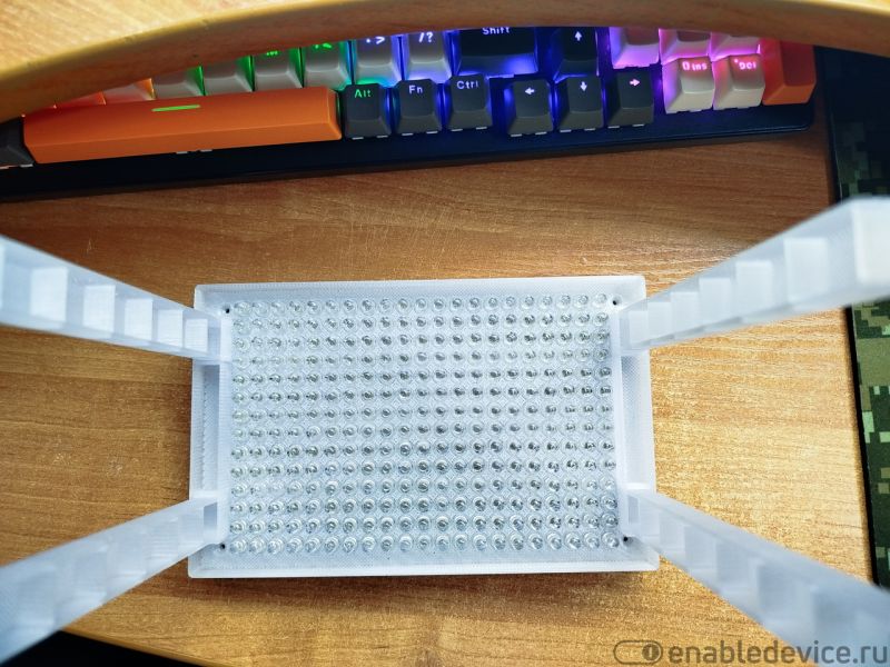

А если серьезно, то всё же не стоит забывать, что речь здесь идёт о радиолюбительской практике, а не о промышленном производстве. Для подобных задач более чем достаточно тех же ламп Вуда, например. Можно вообще использовать лампы под цоколь Е27, без всяких заморочек с балластами. Именно на них и была собрана установка с тем четырехканальным таймером.
Впрочем, со временем и она стала слишком избыточной. В итоге была собрана компактная установка на светодиодах, со складными ножками. И вот она устраивает меня целиком и полностью. Для прототипирования её хватает за глаза, мне большего и не нужно. К слову, фоторезист засвечивается за 30 секунд (и то с избытком). Может, когда и выложу статейку, но ничего там особо хитрого нет. Фотки под рукой только от процесса создания, но и так всё понятно, думаю.
