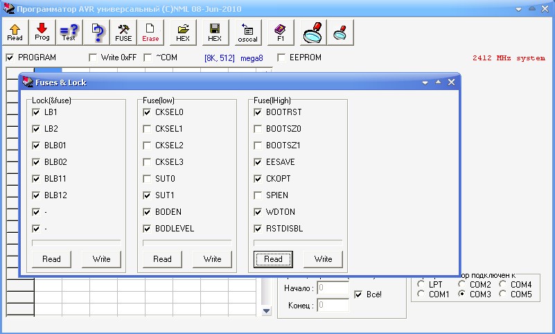

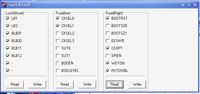

Ребята помогите выставить фюзы одну Atmega8 уже убил не находит программатор я пользуюсь uniprof другой нет возможности у меня программатор Громова. На картинке считал заводские фюзы. Пожалуйспа подпишите что куда я не силен в программировании. Тут если я не ошибаюсь галки надо ставить инверсно относительно Ponyprog а насчет CodeVision я вообще незнаю :(

Разобрался сам все заработало без проблем если кому надо фюзы для только для программы Uniprof выстовляются инверсно относительно Ponyprog
