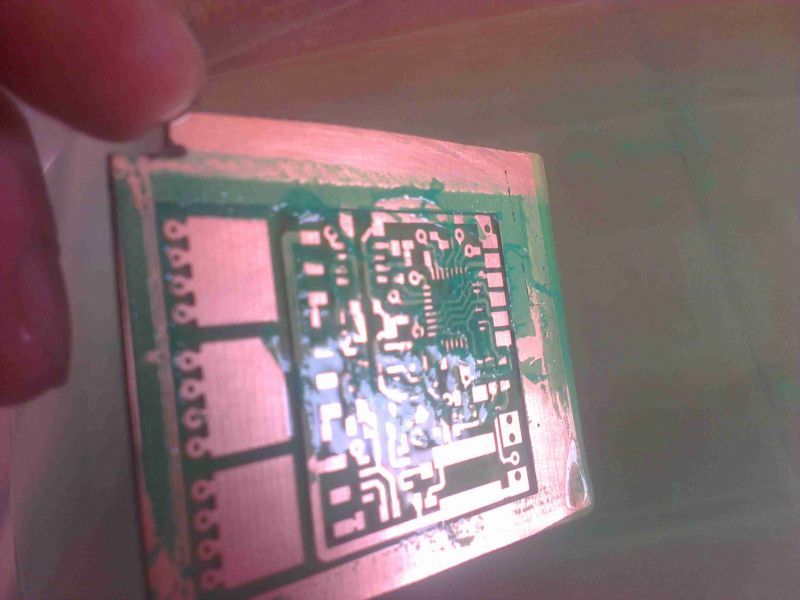

Попробуй проявлять канцелярским клеем или повысь концентрацию кальцинированной соды, с виду как не допрояв.
Electro_Alex писал(а):
Попробую сушить 30 мин., потом просто остывать будет мин. 10-15, и светить дольше буду.
Кто что скажет?
Скажу, будет липнуть. Когда будешь ориентировать шаблон, маска может поплыть и вылезет вот такая хрень..
Это не отпечатки пальцев, а сдвиг шаблоном не досушенной маски. Так что 70 градусов и 45 минут как минимум или 60 градусов и 1 час.

Похоже на недопрояв, да. Но когда сушил меньше, смывалось просто в лёт, с тончайшим слоем самой маски (глянец полностью терялся). У меня, действительно была мысль использовать канцелярский клей. Повышать концентрацию раствора не хочу т.к. сейчас долго держал и поверхность начала шершавиться. Концентрация у меня 1,5%, отвесил 15 г соды и литр воды по мензурке. А сушу по даташиту - 75 град. Чтоб не липла намазываю шаблон тонким слоем ЦИАТИМ.
Попробую при 60 град. сушить 1 час.

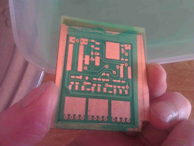

Пробуй на глицерин, он водой хорошо смывается. Циатим не нужен здесь.
И еще сушил чуть дольше 40 мин, против 37. Такое ощущение, что я чуть пересушил, т.к. проявлялось гораздо труднее чем обычно.
Хочу добавить, что возможно терморегулятор печки врет, температура не 75, а выше. Поэтому трудно проявляется, так как маска частично задубела от завышенной температуры. Поэтому ставь 60 градусов, а со временем сушки определишься.

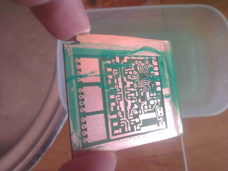

Красным я отметил, где водил кисточкой. Отмылось полностью, но глянец немного потускнел
Может не кисточкой смывать на этом этапе, а брызгать проявителем из таких штук?..
Думаю смываться будет и механического воздействия нет.
Как случайно выяснилось, FSR-8000 прекрасно проявляет любое мыло. Намыленная губка и периодическая промывка в теплой воде проявляет быстро и без остатков, да и глянец не страдает. Вообще глянец теряется если маска недосвечена.
