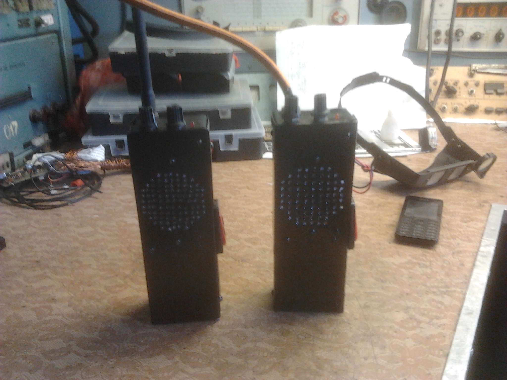

Ну вот наконец-то я разобрался с УВЧ и Контуром настроил по максимум и стал проверять .Результаты меня приятно удивили я поучил в городских условиях 1 км чистыми самому не верится дальше не пошел но думаю 2км с шумами было бы предачю вёл с полностью собранный РС а на второй пока работает только приемник нет транзистора УВЧ .Но это скора исправлю вот такие пирожки :music: :beer:

Но есть одна проблемка при передачи слышна жриплыи голос и скрипы в динамике кажется пролезают через унч приёмник же без питяния
Тоже самое :kill: Вы настраивали половину питания на эммиторах? почему такие большие антенны?

Вы меня может не поняли или я неправильно выразился шумит у меня не принимаемая РС а передаёшея в принемаемои звук чистый половина на эмиратах есть. Антенна вовсе не длинные 17 см где то

Да вы правельна понели так и есть и шумадав отключен и приемник отключен поскольку при передачи напряжения остается толика на унч . Каркасы у меня от кабеля телевизионова внешняя оплётка 6 мм витки не считал намотал и всё а потом по методу автора сначала в резонанс антенну а потом п контур по максимум вч вот так

Поставте экранированый провод который идёт на регулятор громкости, и те что на динамик идут надо скрутить.

Выкладываю результат http://webfile.ru/5755764d8b57a5caf8cc5e2558495d68 за крастотои не гонялся :music: :beer:
