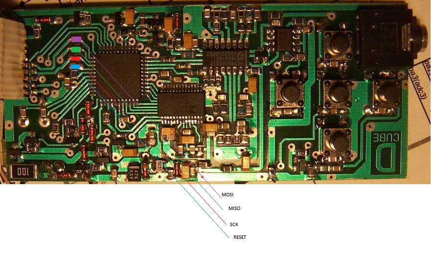

Привет всем хамелеонооводам :)
Спаял платку дошло дело до прошивки контроллера
Эта тема 100раз здесь обговаривалась ,и тем не менее у многих проблемы
И так буду шить STK 200/300 http://hardlock.org.ua/mc/other/stk200/index.html
Как подавать питание на плату при прошивке? от аккумулятора но не включать кнопкой?
На программатор подам от отдельного блока 5v
Сначала залить hex, потом считать биты (поубирать выставить галки где надо)и зашить обратно
Программатор подсоединять как на рисунке?
3.jpg [225.5 KiB]
Подпаять экран и запускать все правильно?

Питание на Мегу подавать от программатора, сам прибор в это время кнопкой включать нельзя. В остальном всё правильно.

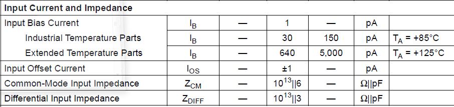

Думаю что именно R37 и определяет входное сопротивление, так как операционный усилитель работает как Повторитель напряжения http://ru.wikipedia.org/wiki/%D0%9F%D1% ... 0%B5%D0%B9
вернее работает как Инвертирующий суммирующий усилитель (инвертирующий сумматор) с коэфф.1.

ну, думать можно все что угодно
но, ОУ работает как повторитель и отношения к делителю не имеет (не влияет на него)
т.к. вход ОУ имеет очень большое сопротивление по сравнению с делителем
а делитель - это 2 резистора - 510к и один из коммутируемых 4051
сумма этих сопротивлений и определяет входное сопротивление Хамелеона
а т.к. одно из сопротивлений делителя меняется, меняется и их сумма, а соотв. и входное сопротивление прибора
т.к. его вход имеет очень большое сопротивление по сравнению с делителем
Истина наверное посередине, там по ссылке описание
Выход инвертирован
Входной импеданс n-го входа равен Zn = Rn (Поскольку V − является виртуальной землей)

x-files писал(а):
где тут инвертирующий сумматор :shock:
так смотрим внимательно не здесь а целиком схему, сигнал поступает на вход, потом через CPC1035 на R37 далее на вход операционного усилителя, включенного как повторитель (а в приближении как инвертирующий сумматор), посмотрите в ссылке что я вам дал. Мысленно в схеме "Инвертирующего сумматора" вместо R1 поставьте R37 а Rf = 0.
Вот попробовал нарисовать, R1-Rx это делители Хамелеона, и входное сопротивление определяет R37
Пример.JPG [10.31 KiB]

x-files писал(а):
BigallS прикидываешься или у тебя это серьезно??? :facepalm:
Мы конечно можем начать кидаться доказательствами, но это не для этого тема.
Я рисунок привел, посмотри.
Мы естественно останемся при своих.

и что рисунок?
на рисунке повторитель с делителем на входе, так-же как и у Хамелеона
входное сопротивление этого усилителя определяется как Rin = R37 + R1*Rx/(R1+Rx)
(входное сопротивление ОУ не учитываем)
и инв. сумматора никакого нет
в общем я написал все, что хотел
хотите верить в постоянное входное сопротивление Хамелеона на любом пределе, верьте
дело ваше, я не в силах этого запретить...
( вы - это все, кто в это верит...)
Не учите меня жить, лучше помогите материально...
