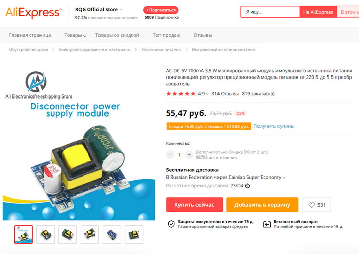

igorpiv2
Индикатор обычный 0,56 дюйма с 12 выводами. Без разницы с ОК или с ОА. Для выбора типа индикатора включать таймер нужно с нажатой кнопкой "-", если индикатор с ОК, или "+", если с ОА. Свистелка со встроенным генератором на 5 вольт.
И кстати, БП использовался такой.
