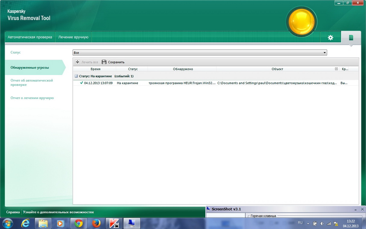

У меня касперский видит трояна
Комментарий к файлу: сканирование он-лайн
В топку параноика.
Уже обсуждалось.
Проверьте на все возможные антивирусы онлайн, и сами убедитесь https://www.virustotal.com/ .

bobr 25 писал(а):
проверил, вот результат
Я лично писал этот код, и знаю, есть там троян, или его нет :)) .
И это проблема кривых антивирусников, которые фрагмент передачи данных в USB определяют как троян.
Я понимаю, что когда хотя бы половина определила угрозу.
В принципе, это ваше решение, использовать программу или нет.

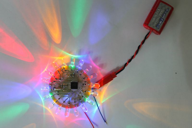

Ну по поводу темы форума выкладываю фото. Плата делалась под распиновку HC-05. Поэтому сейчас на плате 1 лишний светодиод и резистор, ну и пришлось дорожки от светодиодов резать и вешать перемычку на светодиод. Плату разводил сам поользуясь в качестве примера разводки материалами от авторов.

Жаль, похоже тема заглохла совсем :(. Сам с собой общаюсь.
Вопрос к тем, кто сделал себе версию с блютуз.
На какое время хватает аккумулятора? И какой емкости этот аккумулятор?
Нашел у себя 2 сборки аккумуляторов.
1. Та, что выше на фото, NiMH 150 мАч, 4,8В. Дохнет быстро. хотя рассчитывал что хотя бы час протянет ( а по идее и дольше, если средний ток заявлен был в 100 мА) да и при замере у меня тестер показывает усредненное меньше 100 мА
2. большая по габаритам сборка NiCd 1000 мАч, 4,8 В. Похоже потренировать надо, залежался видимо. Тоже сдох быстро.
Вот думаю покупать литий 3,7 В от сотового? Тем более, что применяемый в схеме стаб 3,3В для корректной работы требует на входе напряжение на 1,1В выше. То есть минимум 3,3+1,1=4,4 В
Похоже для батарейного варианта нужен другой стабилизатор. Весь вопрос какой?
