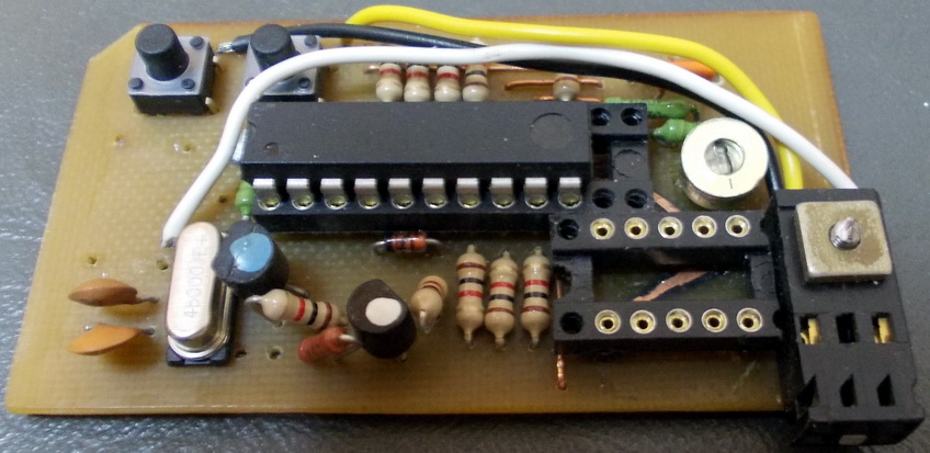

СообщениеДобавлено: Пт сен 28, 2012 14:06:50
Зарегистрирован: Вс май 20, 2012 14:30:40
Сообщений: 58
19leva89 писал(а):
Вопрос такого плана перекопал весь рынок и семисегментный индикатор фирмы KINGBRIGHT SC39-11SRWA ну просто не нашел, зато купил KW1-391AOA 10 мм красный анод! Скажите подойдет ли он?
iplogger писал(а):
Подойдет. Но, возможно, придется уменьшить сопротивление резисторов R9-R12. Иначе может не хватить яркости свечения.
Спаял плату, прошил МК, прошил фьюзы, выставил напряжение на 13 и 12 ноге с точностью до 0,001, а девайс не работает( Что делать? Может действительно дело в резисторах R9-R12? На сколько лучше уменьшить их сопротивление?
А и вопрос с практики, девайс должен светиться и работать и без подключения к компу? (спаяли, подали напряжение и должен загореться светодиод? а потом по желанию подключать к ПК?)
К ПК сейчас и разговора нет, сначала запустите девайс. Мне кажется, Вы напутали что-то с индюкаторами.
Где брали печатку? Для какого инд.? Сначала схема давалась с общим катодом. Какую вы применили?
Или просто тупо впаяли индюкатор, не разбираясь с выводами?
Печатку желательно в LAY посмотреть, а то по фото муторно разбираться, тем более этот девайс не у кого не выызовет интереса, потому-что есть 3в1 viewtopic.php?f=25&t=58004 , ну и транзисторы БКЭ правильно припаяли?
И ответ на вопрос: подали питание, если индюк не засветился - разбудить девайс нажатием любой кнопки. МОЖЕТ БЫТЬ И ВСЁ РАБОТАЕТ , НО ВЫ РАЗБЕРИТЕСЬ С ИНДИКАТОРОМ!

Исходя из лички: Посмотрите внимательно тему, есть схема с общим анодом! И индикаторы имеют разную цеколёвку. Не у всех индюков совпадают выводы. Но засветиться должен если правильна схема (с общим катодом или анодом). Просто информация будет выведена не правильно (если плюс-минус подключен правильно и на сигменты подана правильная полярность). Главное анод-катод! Да простят меня старожилы, что учу юзеров. Если Вы не знаете что такое GND, то я не знаю как Вы с этим разберетесь. Просто представте индюкатор как простой светодиод (анод-катод).

СообщениеДобавлено: Сб сен 29, 2012 05:17:58
Рейтинг сообщений: 70
Зарегистрирован: Вт авг 07, 2012 08:14:33
Сообщений: 195
Откуда: Россия
reviver дело говорит. Собирал сие устройство. Индикатор как в оригинале - с общим катодом. Сам индикатор покупал вообще смд с совершенно другой распиновкой. Вы должны четко понимать, что светодиодный индикатор представляет из себя группу светодиодов залитых в один пластик (корпус) и расположенных внутри в таком порядке, что если засветить определенную группу светодиодов человек воспримет это как символ, букву (ну или абракадабру, смотря что засветите). Есть индикаторы в которых от каждого светодиода отдельно выведен анод и катод. Получается куча выводов. Зачастую это не нужно и производитель выпускает индикаторы с соединенными выводами. Тут естественно два варианта - либо соединить аноды, либо катоды. Ну а не замкнутые контакты позволят управлять каждым светодиодом по отдельности. Если у нас индикатор с общим катодом (как правило объединённый выводы продублироваy с разных сторон индикатора для удобства разводки) то такой вывод мы должны подключить к GND (грубо - минусу источника питания). Ну а оставшиеся выводы к соответствующим ножкам микроконтроллера. И теперь для того чтобы они засветились мы сформируем (за нас это сделал автор прошивки) на выводах МК логическую единицу (очень грубо говоря плюс питания). В итоге светодиод светится. Если общий анод то тут естественно все наоборот - соединенные выводы к плюсу, на ножки МК логический ноль. Как вы понимаете при разных способах подключения к МК должны быть разные прошивки. Если reviver говорит, что в теме был вариант для общего анода то ищите, он тут почти за старшего. Если вы вообще прошили МК и выставили фузы то можно попробовать тихонько подпаять светодиод заменив им один из сегментов (тип подключения должен соответствовать прошивке). Для вас сложность может заключаться в том, что выбранный вами сегмент не будет отображается в данный момент и придется перебирать цифры нажимая на кнопки пока он засветился. Можно попробовать подпаяться к сегменту В (он используется во многих цифрах и буквах). Ну думаю вы поняли в каком направлении вам действовать дальше. Эмулятор может по каким либо причинам не читать ключи или не открывать домофон, но если он вообще "живой" то должен нормально работать индикатор. Ошибиться тут можно только в прошивке и подключении к МК. Найдите даташит на индикатор, проверяйте подключение индикатора и прошивку. Устройство включается сразу или при нажатии на одну из кнопок. Про подключение к компу пока забудьте, запустите для начала сам девайс и заставьте его реагировать на ключи и домофон.

Взял сегодня подключил обычный светодиод и и он загорелся (при нажатии на кнопки, он иногда гас и загорался, как я и ожидал), так что пойду на рынок и куплю себе индикатор с ОК! Скачал себе даташит, буду искать с подобной распиновкой.

Ну я же вам говорил. :tea: Шажок вперед вы сделали. :beer: Светодиод гас как вы поняли от того, что переходили на цифру в которой данный сегмент не использовался. Ждем продолжения истории.

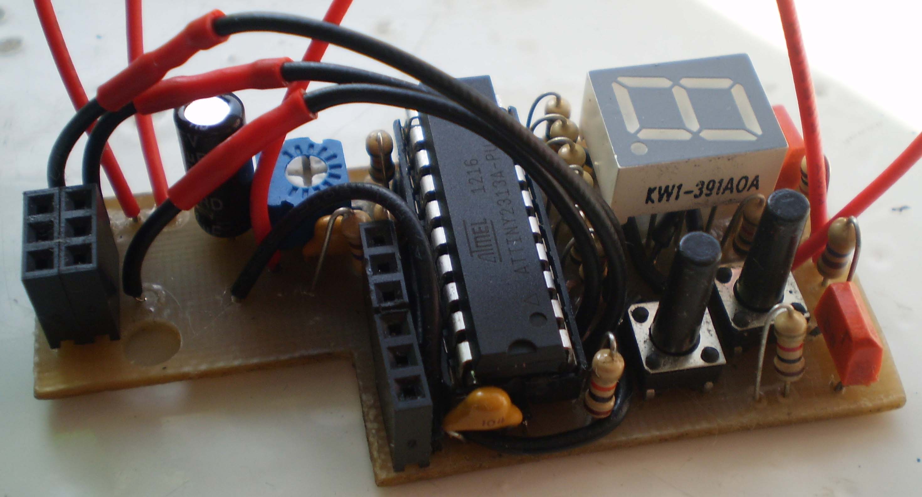

Вообщем говоря, впаял я индикатор с ОК и всё сразу засветилось и заработало 8) 8) Можно кнопочками листать номера ключей 8) и ключи читает тоже на 5+, даже появляются магические руны)))
Попозже попробую с универсальными ключами-вездеходами) и подключением к ПК.
Огромное спасибо iplogger за сей девайс!!! :beer:
Также, отдельная благодарность, тем кто помогал в решении проблем, а именно reviver, Wirehead, Symrak :beer:
