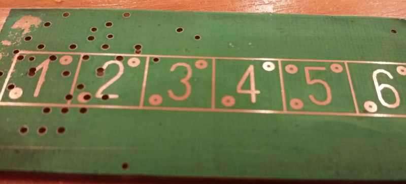

Ну вот под лампой для сушки ногтей 9 Вт, высота 15 см, время 6 минут - начало что то получаться, пока без блеска, но всё же лучше чем никак :)

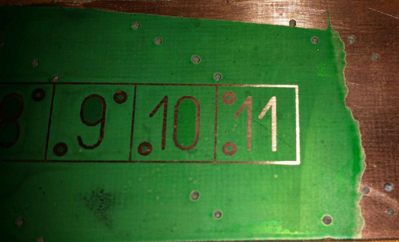

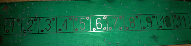

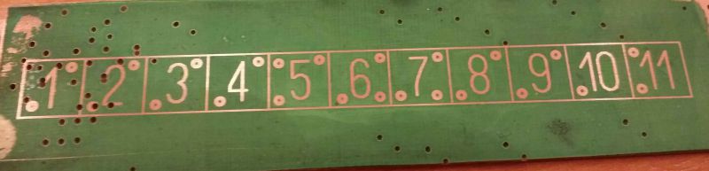

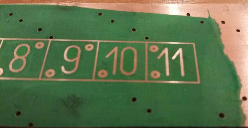

Не получается никак блеск на маске получить :( Сделал шаблон 1-11, светил с шагом две минуты, лампа 26W, расстояние 15 см. Проявлял один шаблон в растворе с содой, другой в растворе клея. Когда опускаю в проявитель по всей поверхности маски лёгкая дымка ну и блеск сразу пропадает. Цифра "1" - две минуты, цифра "11" - 22 минуты, практически никакой разницы. Ещё время засветки увеличить?
СпойлерИзображение Изображение Изображение Изображение Изображение

Такое ощущение, что нулевкой по маске.
Начни первый с 22 минут и через 5 минут остальные, то есть последний через 50 минут.
Кстати, что фоторезист засвечивается за 50 сек - это не показатель, возможно длина волны для маски не подходит (находится на грани).

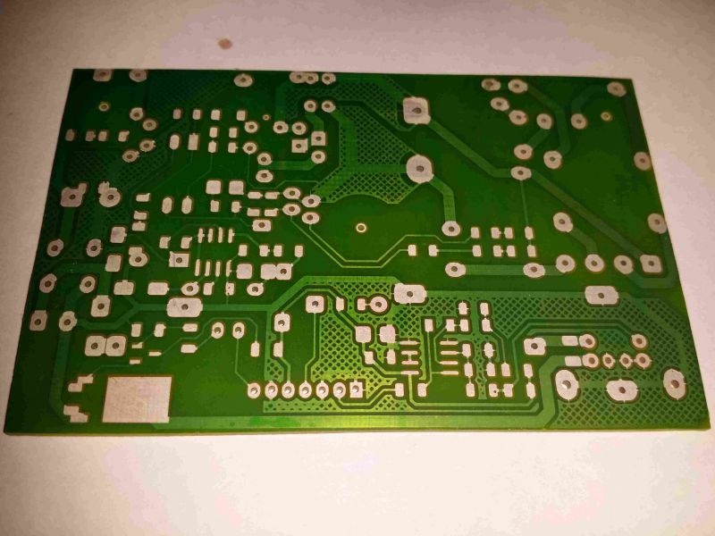

Может кому поможет и мой опыт. Поначалу тоже ни черта не получалось. То не смывалась совсем то смывалась под чистую не мог определиться со временем засветки и температурой.
Решил почитать повнимательней про техпроцесс. и вот что выудил.
1. Берем за основу времени сколько времени вы засвечиваете фоторезист- У меня установка с 3 UV лампами по 8 ватт и расстояние 30 см. Для моего процесса время равно 1мин. 30 сек. А теперь в документации на фоторезист смотрим что для нормальной засветки нужно энергия 50 мДж на кв.см. Так что считаем что за 1мин.30 сек выдали эту энергию на плату.
2. В документации на SFR8000 указано что для его засветки нужна энергия 400-600 мДж на кв.см. Т.е. нужно увеличить время засветки в 8-12 раз. Я светил 20 мин.
3. После нанесения маски на плату нужно ей дать полежать мин 20-30 и только потом подвергать тепловой сушке!
4. Для того что-бы оставался глянец не нужно елозить по плате всякими кисточками. Полежала плата в проявителе минут 5 и под струю воды. Если не все проявилось еще подержать в проявителе немного и опять под струю воды. Все смывается прекрасно и глянец остается. Ну а потом запекать.
Как только я сделал так как описано в тех процессе все стало получаться хорошо.
На фото отблеск это от настольной лампы Со вспышкой еще хуже. Слева виден сдвиг шаблона. Просто я перепутал и наложил не тот шаблон- переделывать не стал не принципиально.
Извиняюсь за качество снимка- снимал телефоном.

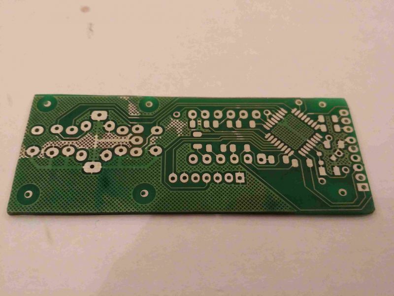

Сегодня делал плату немного модифицировав технологию которой обычно пользуюсь. Что не нравилось раньше. Во первых это пузыри. Даже когда маска после смешивания простоит 30 мин, небольшие пузыри в ней все равно остаются. Что потом проявляется на плате как маленькие проплешины. Возможно кто использует смешивание на самой плате таких проблем не испытывает. Я мешаю в обрезанном шприце на 20 мл. Компоненты взвешиваю на эл. весах. Попробовал маску после перемешивания эл. мешалкой в течении 15 минут, вакуумировать 5 минут. Ни одного пузыря после нанесения не было. Теперь по нанесению через сито. Раньше я обе стороны делал одним ситом. Давно обратил внимание, что когда наносишь вторую сторону слой получается другим. Это связано с небольшим подсыханием маски на сите после нанесения на первую сторону. Сделал вторую рамку с такой же сеткой. Наносил как делают в шелкографии. Сначала заполнил сетку проходом ракеля перпендикулярно сетке, потом уже обычным проходом нанес ее на плату. Вторую сторону делал уже другой рамкой. Обе стороны получились одинаковыми. Маска накаталась ровно, практически без дефектов и пыли. Сетки перед использованием обязательно пылесошу, рабочее место так же прохожу пылесосом. Маска получилась почти неотличима от заводской. Толстый равномерный слой, почти без пыли и совсем без пузырей. Я доволен. :)
 Заголовок сообщения: Re: Паяльная маска FSR-8000
СообщениеДобавлено: Вс дек 14, 2014 19:41:00
Рейтинг сообщений: 62
Зарегистрирован: Пт мар 22, 2013 14:16:57
Сообщений: 213
Откуда: Спб
mial это - "Сначала заполнил сетку проходом ракеля" я правильно понимаю, что на сначала маска на сетку по площади платы, без прижима, а потом уже ракелем под углом?
СообщениеДобавлено: Вс дек 14, 2014 21:50:39
Карма: 94
Рейтинг сообщений: 2204
Сообщений: 3254
Откуда: Боровичи, Новг. обл.
Рейтинг сообщения: 4
leonisio Да, правильно. Так часто делают шелкографисты. Слой более ровный, и гарантия что маски хватит на всю поверхность. Бывало в углах или на краях кончалась когда плата большая.
Вот что получилось в результате.
