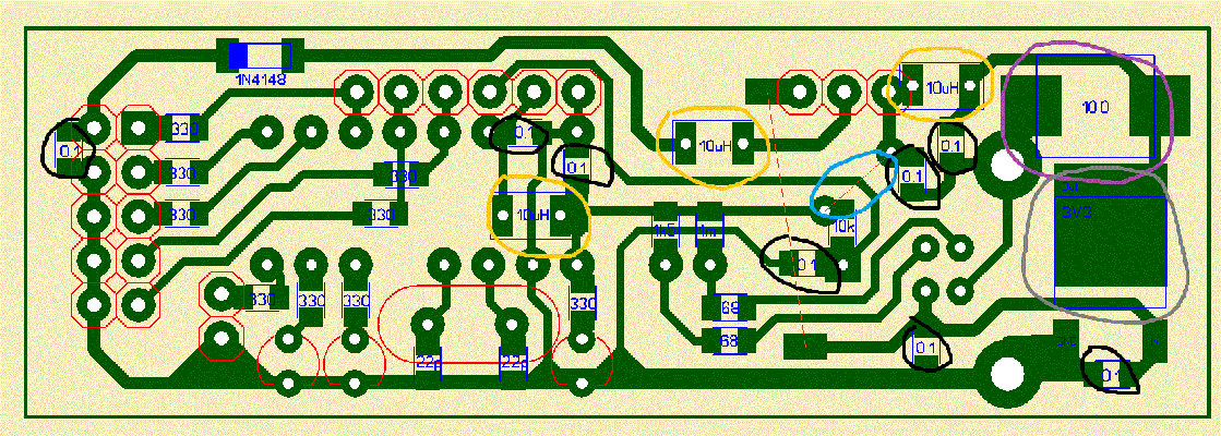

Многоуважаемые коты, столкнулся со следующей проблемой не пойму что за элемент??? Подскажите если не сложно!
Схема AVR910-совместимого USB программатора (схема Prottoss'a)
Обведено черным - я так понимаю это кондеры на 100 нФ
Обведено фиолетовым - это танталовый конденсатор на 10мкФ, а что значит надпись 47-16L???
Обведено голубым - это перемычка, звеняйте случайно обвел)))
Обведено серым - это стабилитрон smd 3V3??? на 5 пинов???
Обведено желтыми - а вот это ума не приложу, может Чип индуктивность на 10 мкГн???
Поправьте меня, если что!!!

Обведено черным - я так понимаю это кондеры на 100 нФ - именно, если в записи есть десятичная точка, это мкФ, 0,1мкФ = 100нФ
Обведено фиолетовым - это танталовый конденсатор на 10мкФ, а что значит надпись 47-16L??? - это 47мкФ 16В - т.к. фильтр по питанию, в данном случае емкость не критична
Обведено голубым - это перемычка, звеняйте случайно обвел))) - извиняем
Обведено серым - это стабилитрон smd 3V3??? на 5 пинов??? - стабилизатор трехногий, LM1117-3.3 - т.е на 3,3В, по сути - КРЕНка. Корпус - TO252
Обведено желмты - а вот это ума не приложу, может Чип индуктивность на 10 мкГн??? - именно, uH - это мкГн. Можно заменить на перемычки.

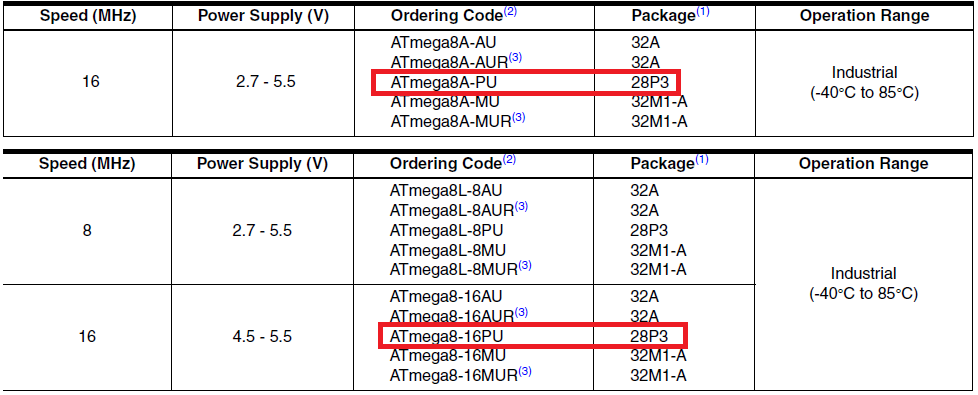

Коты, вопрос к Вам по поводу AVR910-совместимого USB программатора (схема Prottoss'a). Скажите подойдет ли МК ATMEGA8A-PU, когда автор предлагает использовать ATMEGA8-16PU???
Судя по даташиту, МК ATMEGA8A-PU даже универсальнее или нужно сравнивать не это?
У меня в AVR910 (схема Prottoss'a) стоит МК ATMEGA8A-PU. Работает без проблем… :)

Исходя из печатки atmega8 запитана от 3,3В стабилизатора.
Но если учесть что эта же atmega8A-PU по даташиту:
• Operating Voltages
– 2.7 - 5.5V
• Speed Grades
– 0 - 16MHz
• Power Consumption at 4Mhz, 3V, 25⋅C
то думаю что заставить работать ее на 12МГц при питании в 3.3В дело непростое :)
Просьба собравшим схему протоса на atmega8A-PU при питании 3.3В отписаться работает ли... :)

В 99% процентов случаев с этим проблем нет. Да, не по даташиту, однако работает. У меня в практике был случай, когда для Атмег16 закупили кварцы 24МГц. Ну и вводная была, делайте как угодно на том, что есть. В результате 2 сотни устройств работали с кварцами на 24МГц - ни одного отказа. Правда, на 5В и при 20С температуры... Но тем не менее.
 Заголовок сообщения: Re: Программаторы для микроконтроллеров Atmel.
СообщениеДобавлено: Вс окт 07, 2012 23:20:15
Зарегистрирован: Пн май 21, 2012 19:08:59
Сообщений: 83
Подтверждаю - работает :)
при питании 3.28В отлично заработало с кварцем на 12МГц :solder:
