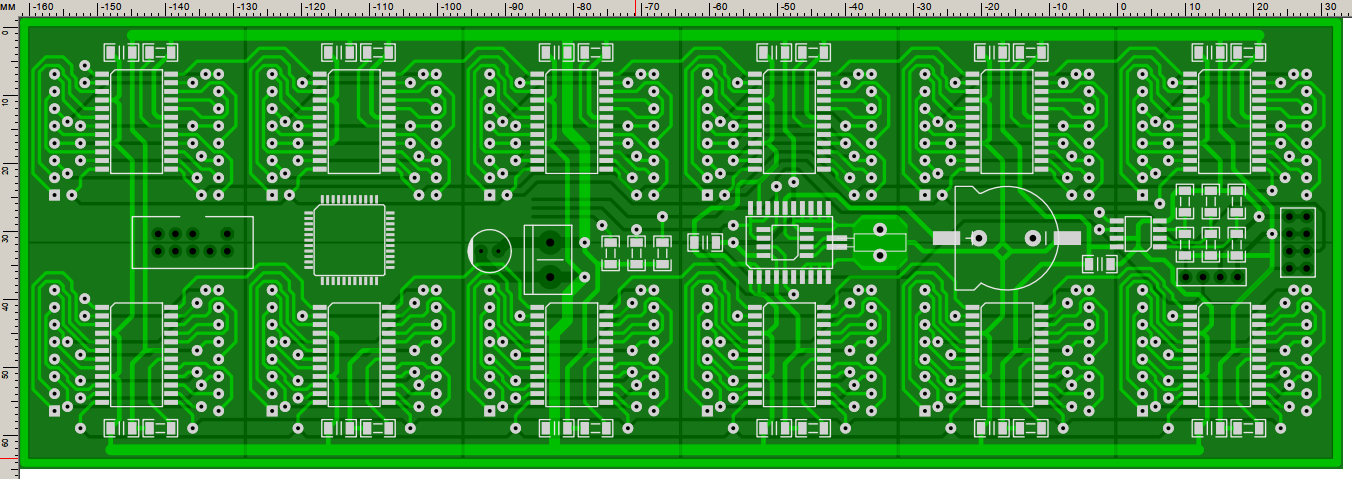

На пути к варианту 6x2 MAX7219:
Разведены матрицы, DS3231 (плата поддерживает также DS1307, DS3232), AT24C32 (I²C EEPROM), внешние разъёмы I²C, разъём питания.
Очень хотелось бы ещё и вертикальные кнопки на плату посадить, но, наверное, проще будет на разъёмах сделать, вряд ли эти встанут. Да и ещё пока непонятно, сколько кнопок потребуется, поэтому проще гребёнкой, наверное, сделать.

Какой МК планируется?
Можно ли будет использовать китайские модули?
 Заголовок сообщения: Re: Часы на светодиодных матрицах с драйверами MAX7219
СообщениеДобавлено: Вт июл 28, 2015 18:20:42
Карма: 86
Рейтинг сообщений: 1035
Зарегистрирован: Чт апр 11, 2013 11:19:59
Сообщений: 4884
Пока не знаю, ATmega32 или ATmega328. Первые у меня есть, вторые надо покупать. Но у ATmega32 размеры корпуса больше, поэтому всё же, наверное, ATmega328 поставлю (да и с ATmega8 можно будет стартануть). Выводов-то у обоих МК с лихвой хватает.
Матрицы китайские можно будет использовать, но только в "неудобной" ориентации. MOD-ов не будет, много мороки с ними.
Честно говоря, не уверен, что кто-то захочет повторять проект на 12 матрицах и драйверах. Дороговато выйдет. Я-то делаю, потому что они уже есть купленные, а вот с нуля начинать вряд ли бы стал.
По сути функционал будет такой же, разве что шрифты будут более крупными и гладкими, прокрутка будет выглядеть более гладкой.
Есть ещё мысль туда и RDA5807M прикрутить, чтобы получились часы с FM-радио, но пока не знаю, так ли уж это нужно. Придётся додумывать управление (читай, добавлять новые кнопки) громкостью, станциями.
Ещё стоило бы дистанционное управление приделать, наверное. Интересна фишка с жестами в "Super clock", но это отлаживать отдельно надо, а хочется сразу плату сделать, а потом уже код под неё писать.
