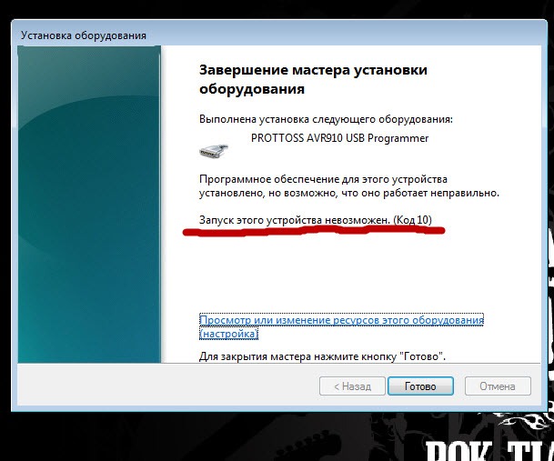

сваял AVR910
как его настроить ?
в settings-programmer я его нашол но там только COM порты а USB нет......, как быть ?

FreshMan писал(а):
сваял AVR910
как его настроить ?
AVR910 работает через СОМ-порт.

через USB
http://www.prottoss.com/projects/AVR910 ... rammer.htm

FreshMan писал(а):
он должен определяться как виртуальный ком порт

я перебрал все имеющиеся там порты, но ни один не был доступен
зачем их перебирать? у нужного порта будет в скобках название вашего программатора. при подключении компьютер то находит новое оборудование? устанавливаете драйвера?
НЕТ
на оффициальном сайте http://www.prottoss.com/projects/AVR910 ... rammer.htm нашол папку с драйверами, но там ехе не оказалось......, как устанавливать то ? :dont_know:

FreshMan писал(а):
НЕТ
если не находит то программатор ваш не рабочий

пробовал считывать с него фюзы - все ОК.
разве это не говорит отом что он спаян правильно ?

Так если фьюзы читает, в чём проблема?

семерка выдает: что так мол и так..., устройство не опознано

Ну так а программатор прошивает?

не могу знать т.к. в проге я не могу оного настроить дабы лицезреть его работу :(

при установке драйвера мне выдает вот такое сообщение
http://4put.ru/pictures/max/453/1392383.jpg
как с этим бороться ?
юзаю windows 7
юзаю windows 7
на счет этого не знаю, но с семеркой были грабли в том, что понька не хотела работать пока я ее от имени администратора не запустил...

я сам программатор прошил успешно через CodeVision
вот только драйвер немогу поставить...., хоть карау кричи :tea:
