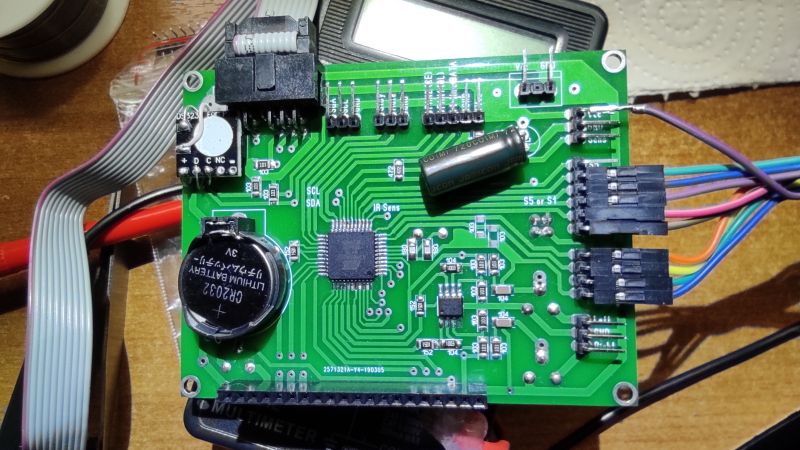

 Заголовок сообщения: Re: Темброблок/спектроанализатор на ATmega16, TDA7439 и SG12
СообщениеДобавлено: Пн май 31, 2021 17:58:16
Зарегистрирован: Ср ноя 08, 2017 09:33:52
Сообщений: 5
Откуда: Челябинск
СообщениеДобавлено: Чт июн 10, 2021 00:40:29
Сообщений: 5
Откуда: Челябинск
Приехала плата от Stinger, запаялся, прошил прошивкой ampcontrol-m32-20190610, настроил EEPROM программкой под винду ampcontrol-m32-20180331-editor (скачал тут, страницы 4 назад). Не знаю, правильный ли это редактор, но вроде работает :) Без темброблока пока потестил, сигнал аудио подавал, приёмник RDA5807m подрубил - всё как надо, отображается корректно (экран ST7920).
Часы запихал на DS3231 (маленький модуль для Raspberry) предварительно удалив с него колодку и ионистор. Тикают, настраиваются.
Теперь очередь самого темброблока на TDA7439 :)
Половину ветки уже прочитал, читаю дальше :)
WiseLord - Спасибо за труд и годный проект!
Stinger - Спасибо за плату!
СообщениеДобавлено: Чт июн 10, 2021 08:50:59
Сообщений: 5
Откуда: Челябинск
Но часы надо распаять по человечески.
Вроде более человечней не получится :) Микруха 3231 то не 8-ми ноговая, а 16-ти, красиво на плату не встанет. К тому же никаких кварцев с кондёрами в обвязке нет, а значит косяков в работе от подобного монтажа быть не должно.
И конденсаторы 103 на энкодер, для подавления помех
Кондёрчики лежат, пока не впаивал. Они тут не только полезны, но и вредны :) контакты загаживаются, с 0.1мкф наблюдал не однократно. Правда там 10к подтяжка была к 5в. А тут 20к (или 50к?) внутренняя и ёмкость всего 0.01, может и ничего страшного. Погоняю пока без них, если полезет дребезг - впаяю :)
Плату надо под TDA7439 делать, а картридж в принтере скончался. Пробовал на другом принтере, там заправленный картридж - не выходит лут, осыпается тонер после утюга. Надо брать нормальный тонер и самому заправлять. Есть ещё фрезер чпу китайский, может им попробовать...
Кто нибудь собирал темброблок на SMD кондёрах - керамике? Не аудиофильно конечно, но мне кажется я разницу с плёночными не замечу :) Отзывы бы того, у кого на керамике... Хотя и плёночные то же затарил :)
СообщениеДобавлено: Чт июн 17, 2021 16:26:56
Зарегистрирован: Вт дек 11, 2018 06:25:42
Сообщений: 75
Откуда: г Омск
3231 как подключяется?
СообщениеДобавлено: Чт июн 17, 2021 18:11:28
Сообщений: 5
Откуда: Челябинск
Припаиваете вместо 1307 5 проводов: sda scl vbat vcc и gnd на 3231, выводы NC микросхемы соединяете на массу, по питанию кондёрчик 0.1мкф, можно ещё выводы INT и 32khz подтянуть к Vcc резисторами 10к. Кварц не нужен.
Я запитал от 5в, по даташиту его держит, хотя рекомендуемое 3.3в.
