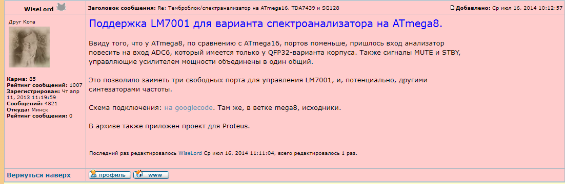

Добрый день всем. Не нашел схему для подключения синтезатора на LM7001 к МК на Atmega8 (ссылка не работает) Кто знает подскажите или схему киньте.

https://github.com/WiseLord/ampcontrol/ ... .h#L86-L92
https://github.com/WiseLord/ampcontrol/ ... #L111-L117
