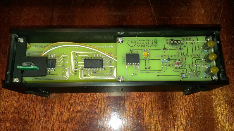

Печатка та же?
 Заголовок сообщения: Re: Часы на светодиодных матрицах с драйверами MAX7219
СообщениеДобавлено: Вт июл 28, 2015 21:26:14
Рейтинг сообщений: 14
Зарегистрирован: Ср июн 04, 2008 00:22:30
Сообщений: 127
Откуда: Украина, Ковель

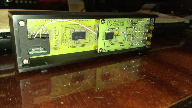

Да, конструкция с 14 страницы. Кнопки выпилял из светодиодов. Питание от мобильной зарядки micro-usb.
Фото без задней панели.

Корпус хорош. Из чего делался, чем пилился, чем скреплялся?
Я у своих часиков подобный корпус из АБС-пластика толщиной 5мм делал, замучился малость (дремель + напильник).

Пластик для корпуса покупаю на Ebay http://www.ebay.com/itm/171749012125. Дороговато получается, но оно того стоит - обрабатывается и клеится идеально.
Сначала делаю модель в OpenOffice Draw. Затем переношу на пластик (на нем есть защитная пленка, я на ней скальпелем прорезаю полоски 1мм для разметки). Пилю обычной ножовкой по металу, а потом подгонка на наждачной шкурке 300 + штангель + угольник. Потом все соединяется клеем 505.
У меня одно из образований - столяр-краснодеревщик... :)))

И ещё... матрицы прикрыты оргстеклом красного цвета, или это что-то другое?
P.S. А... вижу там же на ebay вариант Dark Red Tint See Through...

Спереди полупрозрачный пластик для улучшения контраста. Тоже брал на ebay. Называется Grey Smoke. http://www.ebay.com/itm/Grey-Smoke-Black-Tinted-Acrylic-Perspex-Sheet-Plastic-A5-A4-A3-in-3mm-5mm-/171578899756
