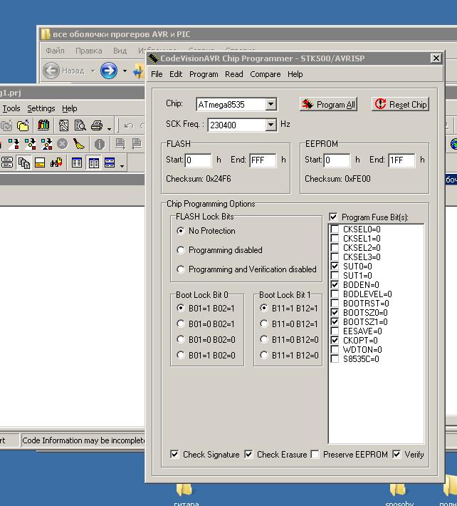

Хочу продолжить повествование..Проверял в CV AVR. 1) Проверял Atiny13,85, ATMEGA 8,48,32,16,8535 на запись ,чтение,стирание -все окей. 2) Проверил выход CLK с ним определилась ATMEGA 8 с выставленным внешним кварцем.(т.е сигнатуру прочитала,прочитала фьюз биты,но не правильно!!!?) Когда на соответствующие ножки подключил внешний кварц-12 мгц с конденсаторами 22пф -фьюз биты сосчитались правильно.. 3) Залил и проверил прошивку HEX,EEP,FUSE BIT контроллера ATMEGA 8535 для DDS генератора на отладочной плате,все заняло не более 10 минут времени.. Фото ..
чтен. ATM16.jpg [135.04 KiB]
работа программат..jpg [127.35 KiB]
ATMEGA8535.jpg [239.49 KiB]

Добрый вечер! Леонид Иванович, на основе ваших исходников к программатору я реанемирую свою поделку. Т.к. контроллер (мега88) уже распаян и схема программатора несколько другая, пришлось заняться корректировкой исходников. Попутно возник вопрос по установке Baud Rate в модуле uart - #define UBRRV (int)((F_CLK * 1E6)/(16.0 * BAUD) - 0.5). Почему коэф. 0,5 , а не 1.
