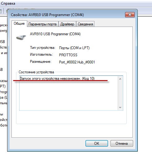

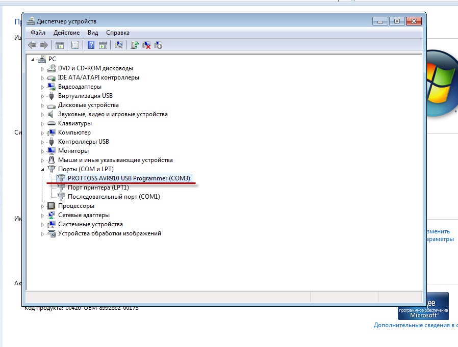

проблемма решилась банально: ткнул программатор в другой USB порт и драйвера сами скачались с центра обновления Windows, устройство успешно обнаружилось в диспетчере устройств
http://4put.ru/pictures/max/453/1392964.jpg

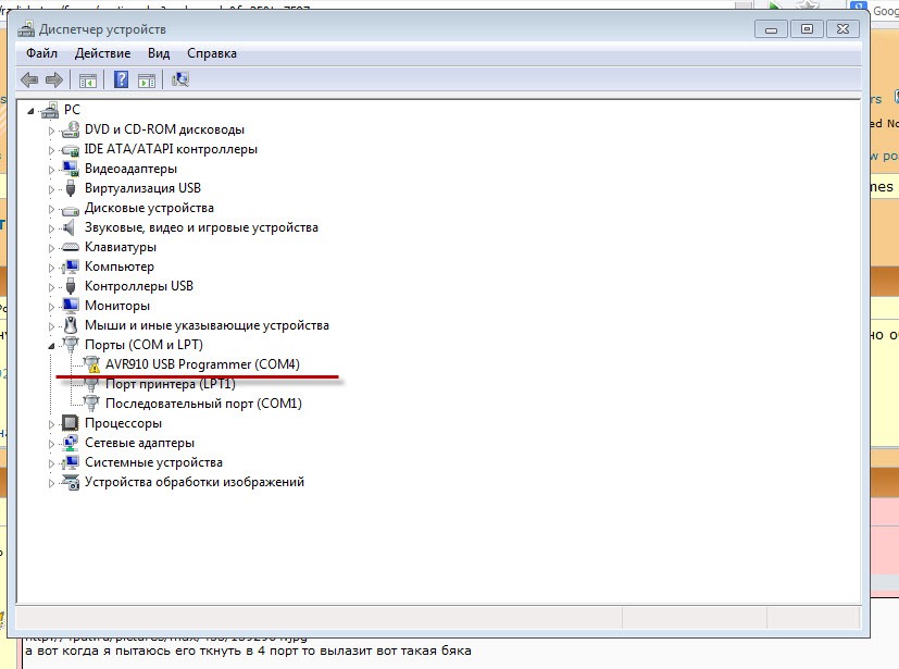

а вот когда я пытаюсь его ткнуть в 4 порт то вылазит вот такая бяка
http://4put.ru/pictures/max/453/1392978.jpg
http://4put.ru/pictures/max/453/1392979.jpg
что бы это могло значить ? это говорит о неисправности порта ?

Тоже не встречал подобных проблем, возможно меня они ещё ждут. Похоже, что ваш 910 подхватил неправильный драйвер. Вообще то везде предупреждают разработчики, что лучше отказываться от автоматического поиска подходящих драйверов, и указывать прямо на скачанные обновления или драйверы.
