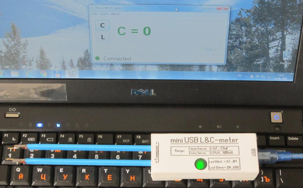

Такой вот получился измеритель.
В итоге, вместо индуктивности Lref на 100 мкГн, был использован дроссель на основе катушки с броневым сердечником, настроенный на эталонном приборе.
P.S. В качестве корпуса измерителя использовался корпус на базе KRADEX Z103 с некоторыми доработками.

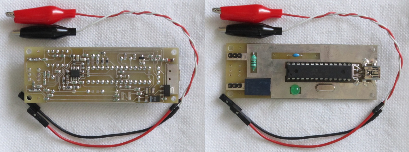

Спасибо моему внуку. Подправил программу, теперь меряет с точностью до единиц нГ. Все команды
переустановил на русский язык.
У меня два режима, refC и refL переключаются тумблером :
I - refC и refL как у автора
II - refC = 5000p , refL = 18µH (мелкие индуктивности меряет очень точно)
Печатная плата под корпус G431.
Дроссель refL - ДМ-0,4, конденсатор refC - SMD 1206 NPO
Ссылка на скачивание программы LCmeter_rus :
