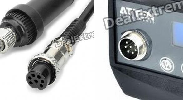

Может кто в курсе, что это за тип разъёма на фото. Нужны названия "мамы" и "папы".
Комментарий к файлу: Фото разъёмов

Подойдет DIN-7

vlad465 писал(а):
Подойдет DIN-7
Я понимаю что подойдёт, но хочется чтоб было красиво и крепко и с гайкой-фиксатором именно так как на фото - потому и спрашиваю название этого или подобного разъёма.
На Digikey подходящего та к и не нашёл (может плохо искал...)

А у них и нет названия. Каждый продавец обзывает как вздумается. Чаще как просто "микрофонный". По сути это просто DIN, снабжённый креплением. Раньше ставили в рации для подкл. микрофона, гарнитуры и т.п. Линк на ебей

vlad465 писал(а):
Подойдет DIN-7
Не подойдет. Во-первых - на шнурке мама, во-вторых - немного отличаются размеры.
Разъемы эти называются микрофонные, посмотреть можно здесь

chUvAch0k При соединении катода и REF и подаче на них +, TL431 превращается в обычный стабилитрон на 2,5 В , и никаких 0,7; 4 и других значений при правильном соединении быть не должно. :))
svshow У этих разъемов имеется название mini XLR, еще попадалось MIC MALE , они бывают на разное количество контактов и еще разного диаметра, в основном 16 мм. Сам ищу такой на 4 контакта , пока кроме как в Чип и Дип в розницу больше нигде не нашел. Хотя у нас в городе можно купить на 8 контактов такие папа-мама в сборе.
Вот здесь они называются MIC32x штекера и MIC33x гнезда.
А вообще их (как сказал Volly) каждый по-своему называет.

вместо x в названии нужно ставить количество выводов.
вот для пятивыводного в России первый найденный результат в гугле
http://oemprice.ru/product/mic325/
а вообще их там море, у меня гугль настроен чтоб результаты поиска сначала с Украины выводить и то русский магазин нашло :)

mr_kot писал(а):
vlad465 писал(а):
Подойдет DIN-7
DIN-7 бывают и кабельные мамы, сам когда-то удлинители делал.
А разъемы типа MIC327 в магазинах видел, хотел поставить на фен (а на паяльник 5-ти контактный).
Но, кабельные разъемы бывают и папы и мамы, а на корпус только папы, для фена это совсем не гуд.

vlad465 писал(а):
...а на корпус только папы, для фена это совсем не гуд.
А 220 можно отключать при отсутствии термопары в разьеме, вернее даже наоборот - подключать только при наличии подключенной термопары. И по идее там можно одним-двумя транзисторами и релюхой обойтись.

Можно конечно, только пес его знает какие переходные процессы могут быть при включении/выключении, а если на папе будет 220 появляться - могут быть неприятности.
Проще поставить нормальные разъемы, они есть, но дорогие. :(

Не думайте, что я настолько ленивый кот , что не смог найти ничего :)) Это я видел, там 300 штук нужно заказывать , и в большинстве мест не менее 10шт, или на 3-5 круб . :))) Имелась в виду розница, от 1й штуки.
На фен такие ставить страшновато, т к они на 220В явно не расчитаны. как и DIN , хотя скорее всего работать будут без проблем. Да и городить ради понравившегося разъема дополнительные схемы защиты не вижу никакого смысла .

Вот они в розницу - http://www.micronika.ru/order.phtml?vid=85
Mic connector 7 шт.на корпус
А мне понравились разъемы этой серии - http://www.brownbear.ru/goods/10109.html, http://www.brownbear.ru/goods/10110.html, маленькие, подходят по току и напряжению, но ценник... :shock:
