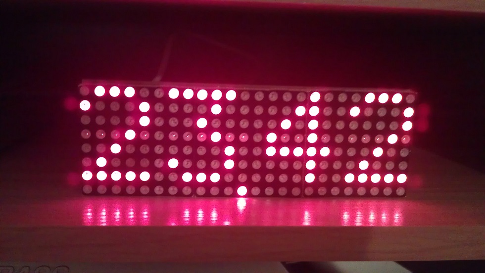

После сборки и прошивки показывает следующее, мигание это косяк сборки или не правильной прошивки?
https://www.dropbox.com/sc/wulhk46l9slgqr3/y3jSiy4F0x
Фьюзы правильно выставленны? У меня было похоже, когда они небыли выставленны.

ala-a-din
похоже на то что бп не держит нагрузку

Точно БП. У меня такое было, думал где-то отходит потом поменял БП и все наладилось

БП от старого советского касетного плеера, 5В 100мА написано на нем, попробую поставить зарядку от мобильного 5В 700мА и на 1А.
Да, дело было в Блоке питания.
Все ярко светится и показывает. :))
Пошел отмывать от флюса и настраивать.
Спасибо автору за прикольные часики.

100мА - очень мало, уже много раз писалось, что нужно хотя бы 300-500. Нормальный ток потребления примерно 200-250 мА у часиков :tea:

Все работает хорошо но ровно по середине горизонтально еле заметно подсвечивают все светики :(
Может кто знает как исправить?

Может кто что подскажет по поводу сообщения выше.
Это так и есть или где-то контакт замыкает?

ala-a-din писал(а):
...по поводу сообщения выше.
Попробуйте для начала хорошо вымыть плату. Вот прямо ХОРОШО.
