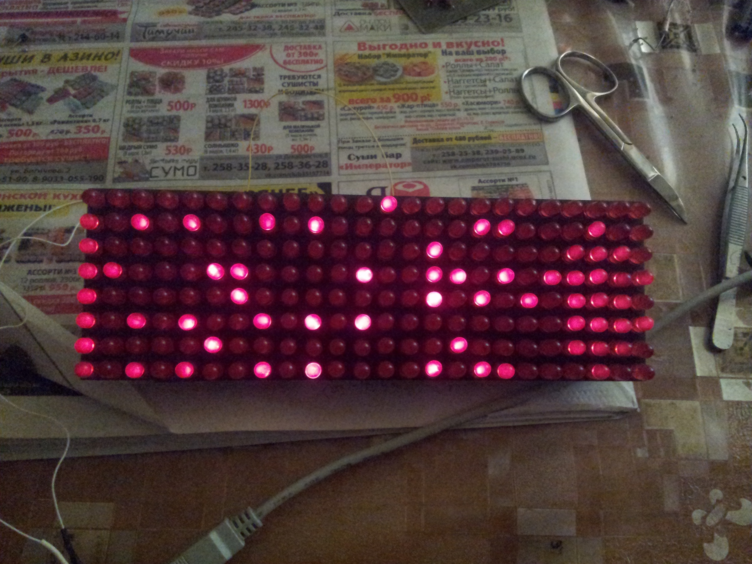

народ скажите, почему может не гореть 5-й столбец? на ноге отвечающий за него нет никакого напряжения. на всех остальных есть, а на нем нет.
Прозвони всё в районе этого вывода. Скорее всего банальный обрыв или коротыш.
Еще проверь резистор в этом столбце.

skk писал(а):
...почему может не гореть 5-й столбец?
Поэтому и не горит, что нет никакого напряжения.
Для начала не мешало бы проверить дорожку идущую с 12 ноги Меги через резистор R12 к 5-му столбцу на предмет замыкания с "общим".
Затем может потребоваться отпаять 12 ногу Меги от печати и посмотреть что на ней. Если ничего на ней нет, а светодиоды 5-го столбца можно засветить (например подключив тестер), предлагаю перепрошить Мегу. При отрицательном результате - заменить. :dont_know:

Все, заработало как надо. Спасибо. осталось только датчики купить.

А хз че было не так. смотрю тестером прямо от ног меги до матрицы везде, как и должно быть 75 Ом. взял и пропаял их еще раз и о чудо все работает. хотя как писал везде был контакт :dont_know:
А датчики есть, просто я их в деревне забыл :facepalm: , ча вот думаю: может сходить 1 штучку купить.

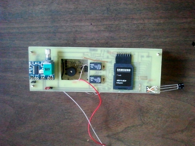

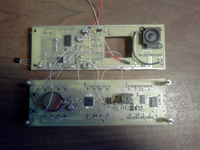

Всем привет!
Когда-то тут интересовались, можно ли часики O-LED а подружить вот с таким http://www.getchip.net/posts/087-attiny ... ng-device/ или подобным простеньким девайсом. Да и у самого неоднократно возникало желание прикошачить что-то подобное к часам. Так вот, мне удалось это сделать. Пожертвовав бузером в часах, я использовал вывод 6 (PB5) меги16(32) для управления через другой микроконтроллер устройством SD Card Talking Device, с соответствующей корректировкой прошивки часов.
Вот что у меня получилось:
http://www.youtube.com/watch?v=gZ9ClYXxwb0
В моем варианте часы и SD Card Talking Device управляются пультом с протоколом RC-5.
Еще раз хочу поблагодарить уважаемого vvsv :beer: за то, что он не отказал в моей просьбе и помог откорректировать прошивку часов под управление SD Card Talking Device-ом.
Через другой микроконтроллер?Это же три МК уже получается не шибко жирно? Можно ведь меньшими жертвами обойтись- использовать доп регистр сдвига. и выдавать данные на него через ногу будильника, а такт/защелку использовать от регистра индикации. Либо такт/защелку через ногу будильника, а данные через регистр индикации.
