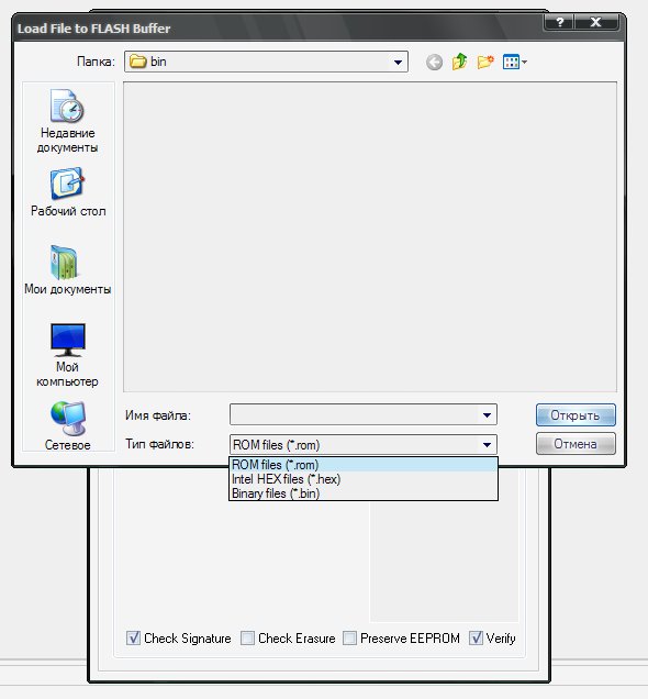

Приветствую всех часостроителей! :)
Есть вопрос, теоретический...
У камрада VVSV в прошивке есть 3 файла: *.eep, *.hex, и *.rom.
С *.еер всё понятно, это прошивается в память данных МК, а с остальными как?
Или *.hex или *.rom прошивать в память програм, я так понял это один и тот же файл, просто в разных форматах?
Подтвердите или опровергните, плиз, мои догадки...
Спасибо. :beer:

Прошивается файл с расширением .hex

А для чего файл с расширением *.rom?

*.rom — описание содержимого программной памяти (та же ин­формация, что и в НЕХ-файле, но в виде таблицы)

т.е. не имеет значения, что прошивать, *.rom или *.hex ?

Конечно имеет !!!
Прошивать нужно обязательно файл с расширением *.hex !!!!!

Некоторые файлы BIOSов материнских плат, к примеру, имеют расширение *.rom и предназначены для программирования флеш-памяти на материнках, некоторые *.hex.... Вот я и пытаюсь понять что к чему... Если бы был только один формат, вопросов не было бы...
Для каких целей имеется файл с расширением *.rom?
Ну дотошный я, хочется знать... :oops:

andrey_artemov писал(а):
Конечно имеет !!!
Неужели??? Если программа поддерживает все эти типы данных, почему бы не прошить тем что имеется?
Только вот в .ROM нет контрольных сумм, а так смысл тот же.

Ну да погорячился чуток, из CodeVision можно прошить и так и rom файл тоже....
