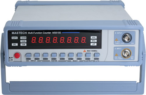

Решил чобрать приёмник на замену ха34, появился вопрос:
С варикапами КВ109В или КВ121А можно добиться перекрытия 88-108 мГц? И какой из них лучше?
Второй вопрос: гетеродин верхний или нижний? (Нужно для настройки частоты по частотомеру).

И с теми и с другими варикапами получится.Если под "частотомером" имелась в виду цифровая шкала на LC7265, то гетеродин верхний.Но опять же,если глянете ДШ на LC7265,то узнаете что у неё есть определённые ноги,коммутируя которые на плюс или минус можно получить нужное отображение :)) И тогда пофигу,с какой частотой работает гетеродин приёмника :)))

Частотомер - обычный прибор, вот такой:

Прибавить или отнять 10,7 от 88-108 и получим искомое.Например 77,3-97,3 или 98,7-118,7

Так прибавить или отнять? Сейчас при настройке на станцию с частотой к примеру 88,0мгЦ частотомер показывает 88,0.

Это зависит от реализации схемы, но чаще частота гетеродина ВЫШЕ частоты станции на величину ПЧ. А в этом частотомере нет режима "цифровой шкалы"? В ЦШ как раз и "прибавляется" или "отнимается" эта самая величина ПЧ.

Такого режима нет, схема тут:

Уточню: частота гетеродина м.б. больше (выше) частоты станции (тогда катушка гетеродина содержит меньше витков, чем катушка преселектора) и может быть меньше (ниже) частоты принимаемой станции, соответственно, соотношение кол-ва витков в катушках будет "наоборот". Сама схема при этом может быть одинаковой и в том, и в другом случае. Так понятнее?
Что касается этой схемы, то сигнал на ЦШ берётся с вывода гетеродина ИМС и через буфер на КТ368 подаётся на ЦШ. Он никак не может быть равен частоте принимаемой станции. Что-то вы путаете...

Ладно, оставлю, как есть, настроил гетеродин по станциям, работает. А на частоту плевать.
P. S. Кол-во витков одинаковое, катушка с подстроечниками. Так что не знаю, где витков "больше".
