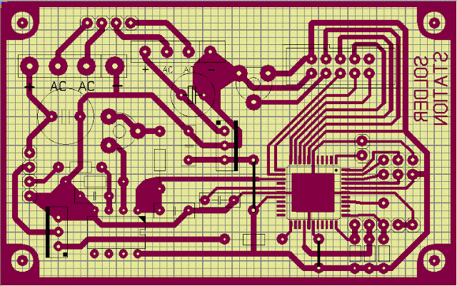

Собрал,поменял в прошивке выводы местами.
Но есть проблема,Дисплей ничего не показывает :(
Как можно проверить он вобще работает или нет?
Кстати,как подключаю дисплей напряжение проседает до 4.5В
Померил мультиметром выводы на ЛЦД DB0-DB7 - 4.5В
Заливал прошивку на пищалку,она пищит. М.к. вроде работает,да и шьётся нормально :dont_know:

Исходник прошивки в студию, можно только кусок инициализации ЖК экрана и фото платы.

Фото платы
Рисунок платы
Вот часть кода, изменены пины ЛЦД,Бузера,и транзистора.

А почему пины ЛСД отличаються в конфигурационном файле и в исходнике??? Или я ошибаюсь.

Я плохо знаком с программированием,но мне кажется этот конфиг фаил нужен когда прошивают самим Bascom-ом Options>compiler>LCD там в этом файле и чип другой стоит (т.е. там всё по дефолту)
З.Ы. попробую к PA0-PA5 подключить светодиоды,и залить программку-мигалку. если будут моргать значит дело в самом лцд :?
