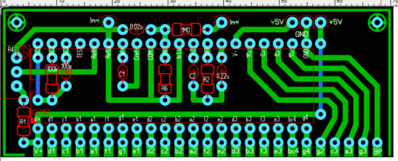

АлександрЛ, благодарю за ваши консультации! Все заработало, ну есть еще два вопроса:
1. Очень тускло светиться точка на втором индикаторе, практически не видно, как победить?
2. Третий индикатор (самый младший разряд) колеблется от 0~3, как победить?
 Заголовок сообщения: Re: Амперметр и вольтметр на ICL7107CPL (КР572ПВ2)
СообщениеДобавлено: Пн ноя 24, 2025 23:59:44
Карма: 197
Рейтинг сообщений: 8652
Сообщений: 43586
У вас точка питается через резистор от вывода индикатора к "земле", вот в этой схеме, например:
это R6. Уменьшите его- точка будет светиться ярче. Возможно, вы вместо 220 Ом поставили резистор бОльшего номинала.
Это может "шуметь" любой из четырёх конденсаторов.
конденсатор к выводу 29- 0,47 мкФ или 0,047 мкФ "установка нуля"
конденсатор к выводу 27- 0,22 мкФ- "конденсатор интегратора" - вот он должен быть качественным (типа плёнка или что-то подобное)
конденсатор к выводам 33 и 34 - 0,1 мкФ "С ref" конденсатор опорного напряжения
конденсатор к выводам 30 и 31 - 0,01 мкФ конденсатор по входу АЦП. Вот его бы я поставил не 0,01 мкФ а 0,1 мкФ, или даже больше.
зы. А вообще "дёргание" ±2~3 единицы младшего разряда это нормальное явление.

Ну по вашей печатке Изображение запитка идет черз gnd - общий, не через резистор

И что, напрямую от пяти вольт точка еле светится? Тогда этот светодиод просто сгорел..
Тут нужно было резистор от 220 до 510 Ом ставить.
Ну, тут не предусмотрел, для меня это как-то само собой разумеющееся, да и я бы резистор на плату с индикатором бы поставил, да ещё так, что, впаяв резистор в нужное место- перемещалась бы точка.

конденсатор к выводу 27- 0,22 мкФ- "конден. сатор интегратора" - вот он должен быть качественным (типа плёнка или что).
Дерганье убралось пленкой. А вот точка ни в какую( перетыкал все выводы тускло, скорее всего не туда подключал( подскажите правильное место подключения?
Странный вопрос- "куда подключить СВЕТОДИОД?"
Точка - она к микросхеме не имеет никакого отношения, и светится просто так, как обычный светодиод. Поскольку анод этого светодиода уже подключён к +5 вольт внутри индикатора, то, нужно тот вывод индикатора, куда подключён катод светодиода, который подсвечивает "точку"- подключить к "GND" через резистор подходящего номинала!
зы.. Попробуйте, как светится "точка" на других индикаторах, соединяя их вывод "точки" с "GND" через резистор, сопротивлением от 220 до 510 Ом. Если там "точка" светится ярче- перепаяйте индикаторы, поменяв их местами, возможно, вы просто сожгли светодиод, подключив его к напряжению 5 вольт напрямую.

АлександрЛ, просто сгорела точка. Еще вопрос: однополярный ЛБП, планируется вольтметр и амперметр, питание для них раздельное или можно будет питать от одного источника?
