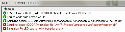

не получилось проект запустить в протеусе. Что делаю не так?
../AVR/Projects/ampcontrol/src/eeprom.bin - это путь на моём компьютере, а Вам нужно свой правильный путь к eeprom.bin в настройках МК указать.

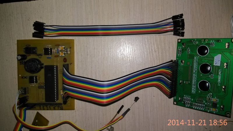

Тое сть у экранов разная разводка пинов? но если распаивать проводом по датшиту то можно и не изменять печатную плату-я правильно понял? и есщё вопрос , для чего нужны отыерстия выделенные красным цветом на плате под дип элементы?
 Заголовок сообщения: Re: Темброблок/спектранализатор на ATmega16, TDA7439 и SG128
СообщениеДобавлено: Пт ноя 21, 2014 15:02:43
Рейтинг сообщений: 3
Зарегистрирован: Вс май 18, 2014 07:42:07
Сообщений: 35
Да, можно запаять проводочками или запустить с помощью таких штук
СпойлерИзображениеИзображение
в принципе они не нужны (отверстия)
