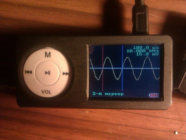

 Заголовок сообщения: Re: Цифровой осциллографический пробник "Хамелеон".
СообщениеДобавлено: Вс июл 08, 2012 15:49:10
Зарегистрирован: Ср июн 13, 2012 20:57:59
Сообщений: 8
Откуда: Украина
Спасибо, значит пока все работает :))
СообщениеДобавлено: Пн июл 09, 2012 01:51:58
Сообщений: 8
Откуда: Украина
Ну вот и запихнул своего зверька в корпус. Делал на скору руку, напортачил немного, позже переделаю :)
Подал с mp3 плеера синус 10кГц, вот что получилось.
прошу прощения за качество фоток.
