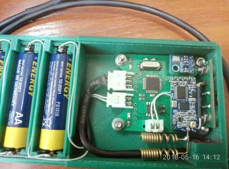

Запустить беспроводной датчик мне так и не удалось... :(
В названных точках вот такое:
Что за фигося я х.з. :dont_know:
Может из за неправильной прошивки? Какие фузы выставлять для тиньки 13, 2313 и меги 8 для радиомодулей???

Фузы тут не при чём, это 100%. Потому что в случае с тинькой есть правильные и не искажённые строки. И так, на лицо "нет ответа от модуля hc-12". Значит что мы делаем:
1. Проверяем питание на модуле!!!!!! Есть там +4.5 вольта, прям на Vcc модуля?
2. Смотрим внимательно на картинки, модуль правильно припаян?
3. Если всё проверено и всё так, то переходим к следующему
1. Выпаиваем модуль
2. подключаем модуль без посредников на прямую к USB UART по принципу RX-TX, TX-RX
3. Запускаем терминалу на 9600, посылаем команду "AT" (без кавычек)
4. Должен прийти ответ ОК, если нет- модуль в помойку

Кстати. Завтра выложу весь набор прошивок. Почему модуль не отвечает это мы разберемся, но обновить все процы обязательно. Особенно на передатчике. Там в предыдущих прошивках косяк. Оказывается не правильно я команду усыпления модуля давал, вернее не правильно команда в описании была указана, в итоге модуль не засыпал. Плюс навел лоск везде, сейчас всё супер. Тиньку 13 обязательно шить в строгой последовательности
Внимание!!!!сначала ставим фузи И ТОЛЬКО потом льем прошивку!!!! Потому что после пролития прошивки проц начнет работать на частоте 4.8мгц/256 (18750 Гц) ... Короче юсбасп уже не будет видеть проц, даже с понижающей «перемычкой. После долгих мучений, получилось добиться тока потребления всего 0,5ма в режиме сна (я про передатчик)
Но!!!! Строго по инструкции!!! Инструкцию дам с прошивками. Проц кстати потом можно оживить для шитья, но это долго объяснять как. Лучше сделать сразу всё правильно и не мучаться.

Кстати, прежде чем выкинуть модуль в помойку, не забудь, что пин модуля set нужно обязательно потянуть к земле, иначе всё что ты в него пишешь он отправляет по оадиоканалу, а когда пин set прижат к земле, он находится в режиме настроек и только тогда он будет отвечать, например, на ту же команду AT!!!!!
Тут более менее описано http://arduinolab.pw/index.php/2016/07/ ... som-obzor/
А кстати.. Кстати возможно модуль работает, а таймауты на скриншотах из за того что при попытке настройки, проц не прожимает SET модуля к земле и все команды настроек уходят как отсылвемый по каналу набор байт, соответственно модуль не находится в режиме настроек, следовательно и ответов модуль давать не будет. Так, надо точно всё проверить и пробовать напрямую настраивать модуль через юсб юарт, не забыв про притяжку сет к земле

И так, как обещал прошивки. Полный набор прошивок в архиве.
Теперь, ещё раз о прошивке тинки13- й на передатчике
1. Устанавливаем фюзы согласно скриншоту (всё в архиве)
2. Прошиваем установленные фюзы (п. 1) :)))
3. И только потом льём прошивку!!!!!!
В остальном всё как обычно :tea:

О Боги!!! Всё заработало сразу же после полной прошивки всех контроллеров!
Огромное спасибо!!!

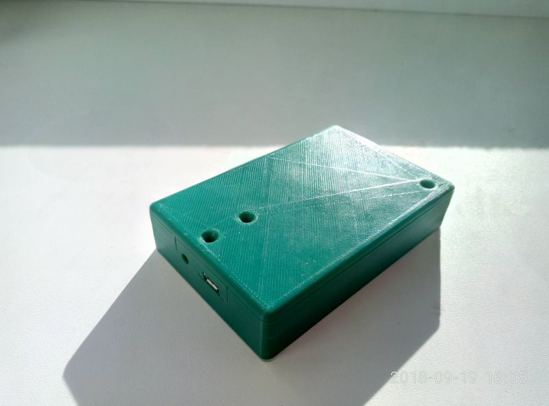

А пока.... Приз "авторский корпус передатчика с питанием от USB" получает takedown1, как самый позитивный и душевный участник сего проекта :))) Да, да, совершенно бесплатно. В личку только ещё раз адрес доставки напиши, постараюсь отправить в ближайшее время.
Вот кстати сам корпус:
STL файлами разумеется делюсь. Провод датчика просто зажимается между вставкой и корпусом, сверху накрывается крышкой и затягивается всё это добро винтиками M3
Плата передатчика размещается точно также как и на фото выше, с той малой разницей что питание для передатчика берётся от платки с разъёмом micro USB.
Кстати о платке, продаются они как всегда на алике, вот эти: https://ru.aliexpress.com/store/product ... autifyAB=0
Корпус, понятное дело, годится не только под конкретный девайс, много для чего подойти может, потому пользуйтесь на здоровье.
Собственно всё.

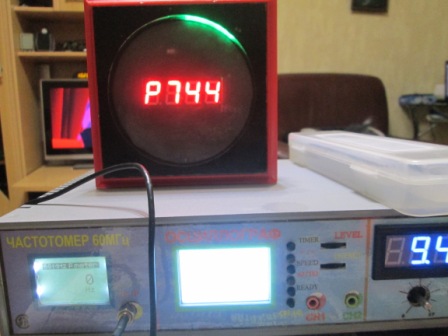

И фотоотчёт:
Радиодатчик температуры и давления находится на лоджии в 4 метрах от самих часов, правда пока без корпуса. Рядом с радиодатчиком стоит метеостанция на дисплее красным обведено температура от выносного датчика:
А тут показания температуры на часах "Меркурий":
Как видно оно не сильно отличается. :)
И просто другие фото:
