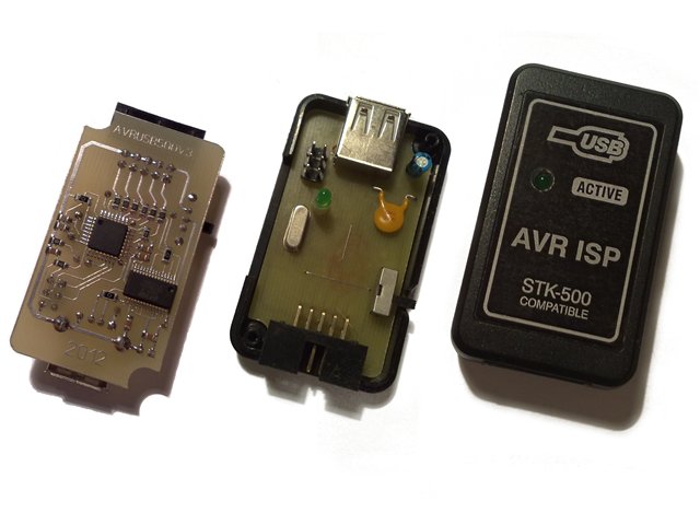

Привет ,всем котам!
наконец то дошли руки доделать программатор.воспользовался разработкой от Sailanser ,стр 3 этой ветки.слегка доработал-разьем сделал по стандарту Atmel,поставил выкл. 5в на питание таргета,вывел гнездо 1МГц,прошивка от Petka.вот фото моего произведения!(только надписи не успел сделать)
DSC00330.rar [837.25 KiB]
Всё заработало сразу,с бубном плясать не пришлось.также сделал переходник для smd(по ссылке пару страниц назад)протестил всё что было под рукой,кроме меги128,всё читается ,пишется.к примеру прошивка 29kB шьёться за 6-7 сек.В общем все ОКЕЙ!
Большое человеческое спасибо :
Sailanser -за помощь и подсказки по его разработке!
roma9112-за скрины по работе в студии(это сэкономило мне кучу времени,хоть у меня и студия другая ,но по анологии потом я сам разобрался)!
sema-за объяснения как программировать!
ну и конечно автору -РЕСПЕКТ ЗА РАЗРАБОТКУ!
так же спасибо всем кто мне помогал :beer:
уважаемые коты! всем этим я занимался на работе(поэтому так долго делал)так вот там все компы с XP, там у меня пошло всё без вопросов,и гипертерминал и студия ,и всё остальное,а сегодня дома попробовал(дома стоит винда7 максимальная) АВРстудия и пишет и читает,всё нормально,только один затык!в 7 нет гипертерминала,я скачал по совету из форума прогу Tera Term(для работы с терминалом)установил,и дальше что то не могу разобраться,куда что !
обращаюсь за помощью _подскажите как в 7 связаться в гипертерминале с программатором,или кто работал с той программой что я указал,или посоветуйте какую нибудь простую прогу!спасибо за любую помощь!

Интересно - уже все наверное этот программатор собрали судя по затишью в этой ветке ?
atac13,а почему вы не захотели собрать 3ю версию программатора ?
Нужно же было поддержать земляка :)
Он же для нас выложил свой вариант,над которым поработал плотно,судя по UPD...
Я чуток тормознул со сборкой из за корпуса...
Как писал ранее - купил z-47,который вроде бы как подошёл по размеру,
покрутил его дома в руках и выбросил на фик....
Позже нашёл корпус,так же как и у Леонида Ивановича - неизвестной породы... :)
так его хоть в руках приятно держать,правда по толщине не подошёл под usb-b,
короче пришлось новую плату сделать под этот корпус и под usb-a.
Посидел пару вечеров и получился клон программатора 3й версии )
который завёлся с пол оброта,вот только потестить не успел сегодня....
Последним штрихом хотелось улыбнуть автора )
хотя как потом уже заметил - нужно было NSM написать... сонный уже делал...)
Ну и хочу сказать спасибо Леониду Ивановичу за его труд по улучшению проекта!
И за то,что не забывает наш кошачий сайт ! :beer:
