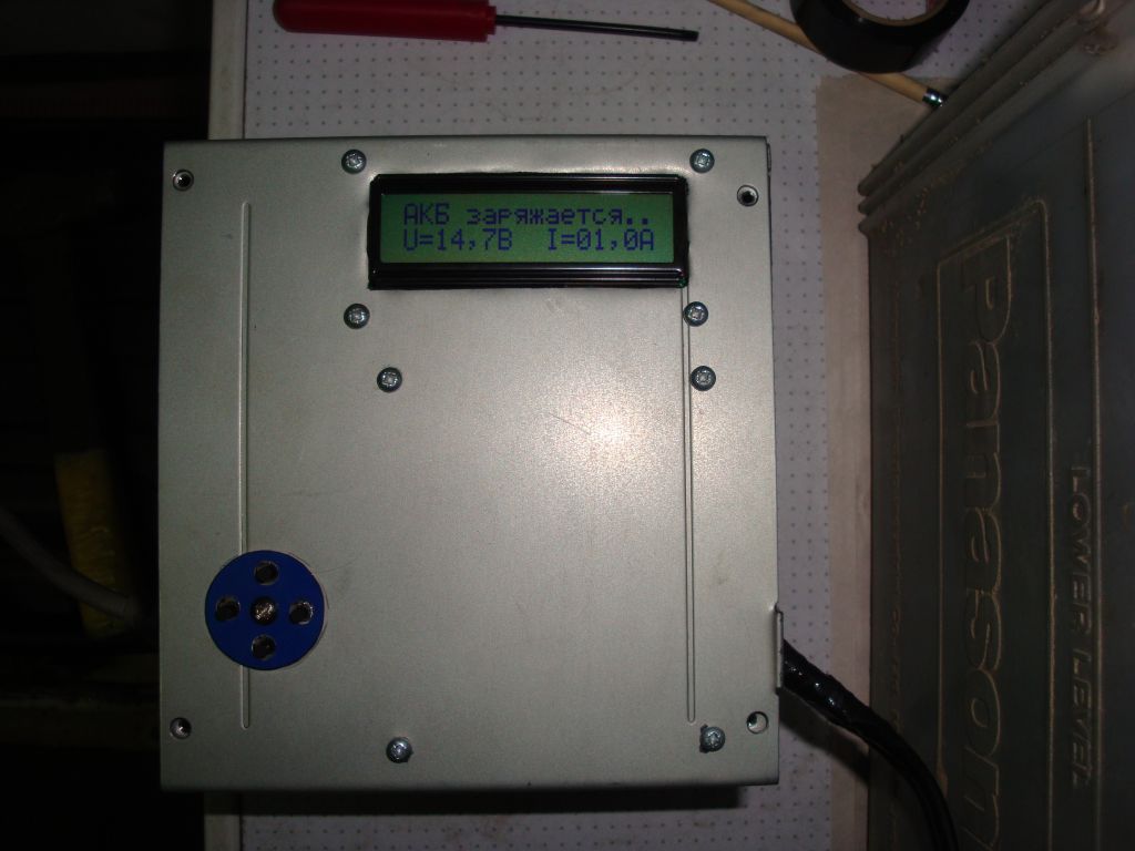

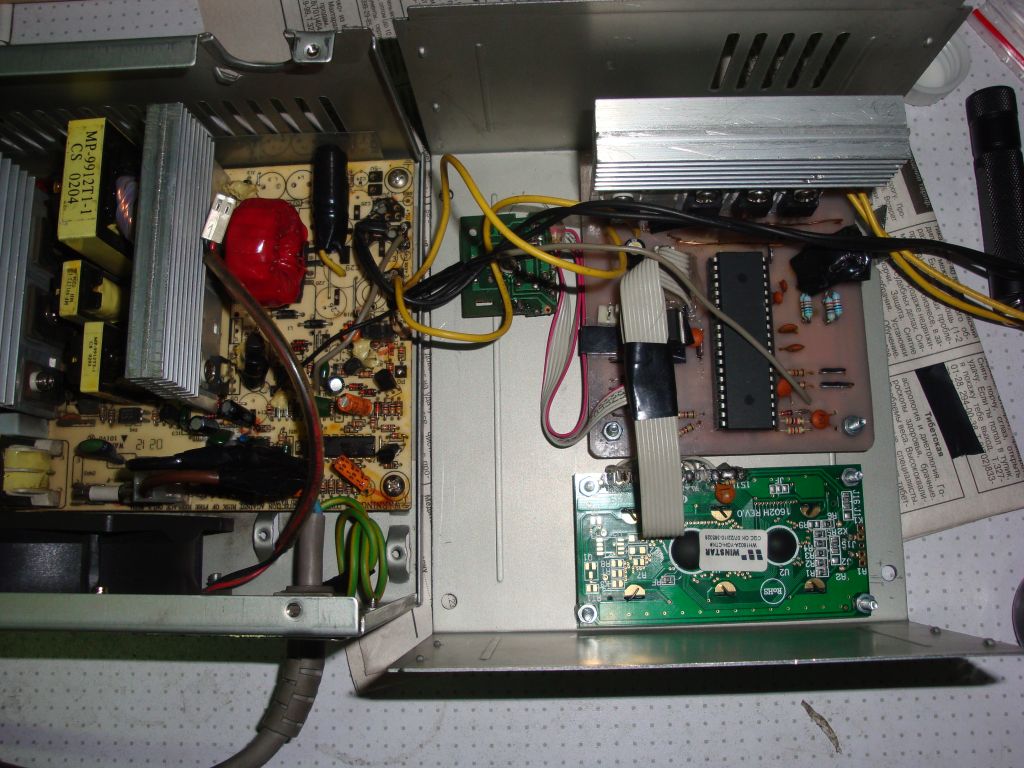

Зарегистрирован: Пт фев 18, 2011 12:38:34
Сообщений: 27
Откуда: Казахстан, Алматы
matrossimb писал(а):
ты этот девайс испытывал?
фото:
img005.jpg [86.36 KiB]
img004.jpg [165.08 KiB]
img003.jpg [150.08 KiB]
img002.jpg [150 KiB]
img001.jpg [153.84 KiB]
 Заголовок сообщения: Re: ЗУ для свинцовых АКБ на МК Atmega8
СообщениеДобавлено: Вс мар 06, 2011 23:47:16
Рейтинг сообщений: 21
Зарегистрирован: Ср янв 06, 2010 20:57:49
Сообщений: 451
Toxic писал(а):
Испытывал, работает :) Правда алгоритм заряда стартерных батарей не очень нравится, они у меня кипеть начинают... Но это уже от прошивки зависит.
Ну вот, я так и думал, что возможно закипание :( .
На каких батареях проверял, и что при этом было на дисплее? Я имею в виду ток и напряжение при закипании, сколько длилось кипение? По алгоритму больше двух часов не должно быть( по идее), а это, в общем-то, не страшно. И соответствуют ли показания на дисплее с показаниями мультиметра?
Опыт- сын ошибок трудных....
