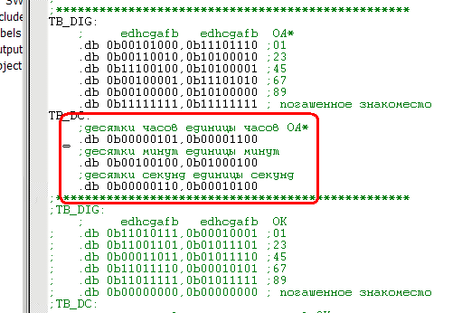

Я вот попробовал в исходнике для этой схемы под индикатор ОК , сделать изменения , чтобы можно было собрать схему и на ОА.
В общем получилось :) но не всё , точки при моих изменениях исходника исчезают :cry: .
Я думаю что некоректно инвертировал значения в этом месте.
Но индикация в общем в норме, может это потом где вылезет, а вот точки, ну никак в ОА, не получается засветить.
Подскажите пожалуйста.

Coviraylhik писал(а):
Вы наверное тут имеете в виду 10'000'116Гц.
Здравствуйте. Да, конечно, я ошибся. :oops: Исправлю.
Насчет, точек. Вы сделали правильные таблицы, но точки поджигаются в обработчике прерывания

Да подставил эти два значения , и прошивка ОА стала полноценой.
Теперь в этой схеме часов полного формата времени можно использовать индикаторы ОА и ОК.
akl спасибо !
