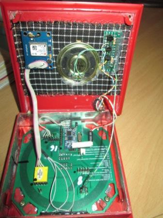

Помещённый динамик в корпус часов вообще, думаю, мёртвого разбудит.

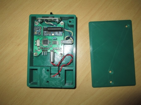

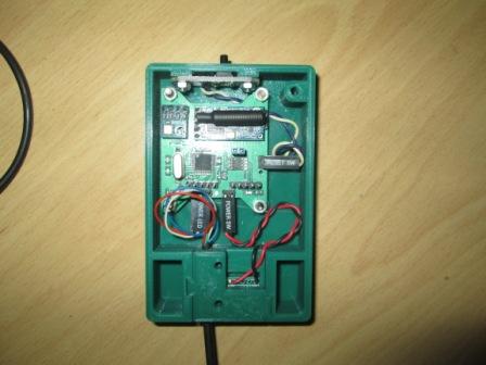

А пока.... Приз "авторский корпус передатчика с питанием от USB" получает takedown1, как самый позитивный и душевный участник сего проекта :)))
УРА!
Сегодня приз получил!
Огромное благодарю! :beer: :beer: :beer:
З.Ы. Сегодня вечером будет таки чем заняться!
Добавлено after 4 hours 18 minutes 21 second:
Ну, вот и собрали! :)
Красота! :tea:

takedown1, смотрю перемычка торможения стоит... Забыл сразу написать, в последней прошивке, после которой всё заработало, с перемычкой интервал между отправками свежих данных с датчика 40 минут, без перемычки интервал 5 минут. Соответственно без перемычки имеет смысл запускать передатчик в безбатареечном варианте, что собственно и есть. Поэтому, советую снять перемычки на приемнике и передатчике, передернуть по питанию часы с передатчиком и получать свежие данные о температуре и давлении каждые 5 минут. Но, повторюсь, это имеет смысл если передатчик запитан от БП, в ином случае, т.е. при батарейках перемычка должна быть и там и там, иначе батареек на неделю хватит. Как то так в общем.
 Заголовок сообщения: Re: Часы "МЕРКУРИЙ-40xА"
СообщениеДобавлено: Вт окт 02, 2018 11:19:45
Приветствую! Понял Вас 595. :))
Но я немного хочу модернизировать передатчик, а именно, поставить контроллер зарядки АКБ, установит АКБ размером согласно свободному месту в коробочке и БП использовать лишь для зарядки АКБ.
Тогда перемычки таки будут необходимы.

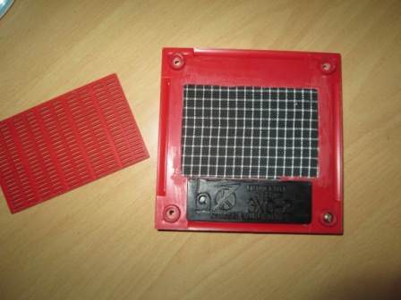

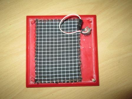

Так как в будущем таки будет будильник в часах решено изменить конструкцию корпуса...
Сделал так:
Ну, и заодно проверил как он будет звучать:
Пока всё, продолжение будет... :tea:
