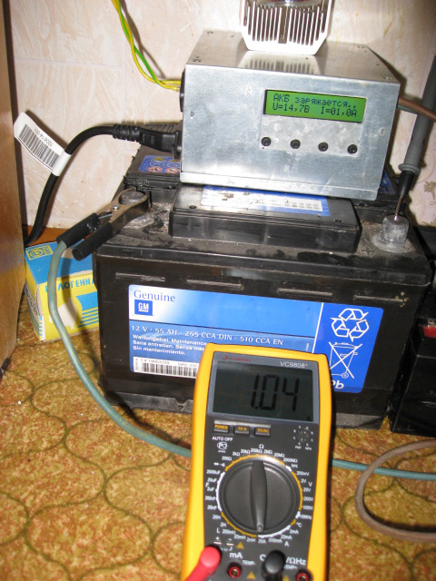

Подведу итог.
Тренировка 55А необслуживаемый 4 года АКБ - 8 циклов. Первые 3 дали +20-25 минут разряда лампой 12в 50вт к третьему циклу эфективность тренировки снижается. Затем я его вскрыл и добавил по 10мл дистилированой воды в каждый отсек, плотность померять не успел ( разбил случайно ареометр) и посадил крышку на герметик. Последующие тренировачные циклы дали от +40 минут в начале (4 тренировка) до 5-10 к концу эксперимента. Общая емкость АКБ составила приблизительно 32А/Ч из 27А/Ч что в принципе не плохо!
По сему скажу что Режим десульфатации работает, но что-бы восстановить восстановимое без вмешательства в внутреннее устройство АКБ достаточно 3 подряд КТЦ, дальнейшие пытки этим устройством пользы приносят с каждым разом все меньше и меньше.
По поводу кипения - Это совсем не так как кострюля с водой на плите. Все происходит довольно спокойно с выделением малого количества тепла, меня устраивает.
На очереди Еще 90, 80, 17, и 7 но пока возьму паузу. Подожду новую прошивку от СЛОНа. Как там кстати дела?

Слон писал(а):
Ну вот, я так и думал, что возможно закипание :( .
На каких батареях проверял, и что при этом было на дисплее? Я имею в виду ток и напряжение при закипании, сколько длилось кипение? По алгоритму больше двух часов не должно быть( по идее), а это, в общем-то, не страшно. И соответствуют ли показания на дисплее с показаниями мультиметра?
проверял:
а) дохлая батарея, (80 ач), реально там около 5-7...
б) полудохлая батарея 75 ач, реально около 30...
в) 2 новых батареи 70 ач
г) не новая, но живая батарея 90 ач...
на всех кипит когда напряжение поднимается выше 14в, причём на 14,4 - 14,6 кипит очень слабо, а выше начинает сильно кипеть, ток при этом конечно небольшой (1.2-1.4А), но такое кипение очень вредно для любого АКБ... Я бы ограничил U до 14,4, и следил за падением тока. Я вообще не понял почему у вас разница в методе заряда маленьких и больших акб сделана, принцип должен быть один...
PS: на новых АКБ кипело сильно, даже на глазке-индикаторе пузырьки видно до сих пор :(
psps: и это... чтото тренировка как-то странно работает, это только у меня так или у всех? Объясняю: подключаю акб(90ач), выбираю соотв. режим, включаю тренировку, он даёт разряд током ок. 1А, потом заряд током 1.5А, и выше не поднимается, даже вентилятор не включается...
в режиме заряда всё вроде ок, ток поднимается до 7А на 75м режиме (это я к тому что БП в порядке)...
и ещё, Слон, где вы нашли этот алгоритм зарядки??? я про 16вольт :shock:
я сколько читаю, везде 14,4-14,6, гдето даже 13,8... но никак не 16.. Моё мнение: надо переделать...

Всё правильно- кипение вредно. Проблема в том, что при 14,6В некоторые аккумуляторы начинают кипеть, а некоторые набирают только около 80% заряда и им нужно поднимать напряжение до 16В, а иногда и больше. Выход здесь один- сделать несколько настраиваемых пользователем профилей. Я уже пишу такую программу для вот этого ЗУ: viewtopic.php?f=11&t=41376&p=744055#p744055. В силу схожести схемотехнических решений планирую потом переделать ее и под наше устройство.
Насчёт режима тренировки.
При АКБ 90а/ч ток разряда около 1А-правильно.
Ток заряда должен подниматься до 9А. Как обстоит дело с аккумуляторами меньшей ёмкости, например, 65А/ч?

Toxic писал(а):
меньше 70 у меня нету, на 75 вроде поднимается выше 2А, но както вяло он поднимает ток, такое ощущение что 5секунд проходят быстрее чем МК поднимет ток..
Исправил, сейчас быстрее работает. До 9А поднимается, проверил.
Есть предложение немного изменить схему.
Вкладка "Схема":
1. Добавляем кренку по питанию кулера.
2. Убираем диод из цепи управления. Это даст нам возможность регулировки выходного напряжения в более широких пределах.
Вкладка "Переделка блока питания":
Чтобы блок питания не возбуждался, уменьшаем постоянную времени цпеи обратной связи- 2и3 выводы TL494. RC-цепочку заменяем конденсатором С9. Возможно, его придется подобрать. Я проверял на двух блоках питания АТХ, ёмкости в 0.1мкФ было достаточно.
На выход БП ставим нагрузочный резистор R18 мощностью не менее 1 Вт.
Ну, и не забываем залить обновленную прошивку :))
После выполнения всех переделок должно получиться следующее:
1.Напряжение блока питания без блока управления- всё те же 10В
2.При подключении блока управления, МК понизит это напряжение до 7В. Таким образом, решится проблема заряда глубоко разряженных аккумуляторов.
3.Кулер будет работать стабильнее и тише.

Печатка правильная, по ней сделано несколько экземпляров-все работают.
По выходу PD5 - вроде бы всё правильно.
На выходе РС5 должно быть:
0В- в режиме ожидания выбора, то есть транзистор закрыт, напряжение на клеммах нулевое.
5В - во всех остальных режимах-заряд, тест, тренировка. То есть,полевик открывается, подключая батарею к ЗУ.
Если на выходе PC5 всё время 3,5В проверь транзистор Т1, может, он неисправен. Да и подделок на рынке очень много. Может, он вообще не тот, что нужен. Увы, и такое встречалось. Проверь, не включен ли интерфейс JTAG, фуз JTAGEN должен быть отключен, установлен в 1. Проверь питание МК. Ну и резисторы R5 R6 R10 R11 должны быть хотя бы с 1% допустимым отклонением, иначе- будут глюки, связанные с ошибкой измерения тока. Писал уже об этом... После устранения всех неисправностей не забудь повторить калибровку.
Удачи!
Спасибо за ответ!
На выходе PC5 0В в режиме ожидания и 3.5В во всех остальных режимах, тоесть получается что правельно. JTAGEN выключен точно. Ну и получается что транзисторы левые а выписывал в чип-дип. Подскажите какие можно применить транзисторы, ну или кто что ставил и работает. Или есть метода проверить, отбраковать транзюки?

В последней версии (уменьшение напряжения до 7 В) кренка 5В ведет себя не стабильно, тем самым сразу сбивается контроллер при включении ЗУ. Для стабильной работы кренки минимальная разница между входным и выходным напряжением должна быть 3В. Т.о минимальное напряжение должно быть 8В, а не 7В. Использую LM7805.
