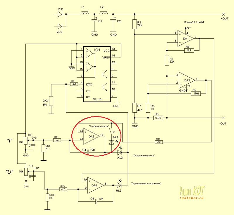

Simurg, здравствуйте! Возник маленький вопросик- в каких случаях, по вашему мнению, нужно использовать триггер защиты по току? Спасибо!

Триггерная защита отключает выходное напряжение БП при достижении тока нагрузки выставленного на БП. На схеме контакты реле включены на выходе БП.
Простите, во первых о каком реле вы говорите? На сколько я знаю, вопрошающий имел в виду схему соответствующую названию темы, "Встраиваемая универсальная плата управления лабораторным БП" То есть та что на LM358 для переделки импульсных АТХ'ов. Там, если мне изменяет мой склероз, нет никаких реле, а триггер состоит из отключаемой выключателем ПОС в ОУ токового канала.
И во вторых, автор вопроса спрашивал: "в каких случаях, ... нужно использовать триггер защиты по току?..." Иными словами, ЗАЧЕМ он нужен? Мне тоже интересно ЗАЧЕМ ОН? :)

Имитация работы автоматического выключателя. При превышении установленного тока напряжение на выходе будет снято посредством реле либо блокировкой работы TL494. Вопрос в том что триггерный режим используется редко

Simurg - Сначала, вы так-же описали очередной раз логику работы этого узла. Нам с Peace2000'ом она понятна, не понятно именно зачем оно нужно на практике? И нужно ли вообще?
И во второй части ответа, вы всё таки написали что: "...триггерный режим используется редко". Вот именно, а по нашему, с Peace2000, мнению, он вообще как бы не нужен. Тем не менее его многие делают, и в заводских блоках он есть. И вот хотелось бы узнать побольше мнений, или какие-то ссылки, на практические обоснования наличия такого режима :)

тригер желателен если бп долго работает на нагрузку без присмотра как защита от пожара на случай аварии, когда работаете "не отходя от бп" бывает достаточно ограничения по току потому что в этом случае "тригер вы" отключающий питание
В статье упоминается триггер только для 1-й схемы, соответственно там в БП есть контакты реле. а вся статья называется- " Встраиваемая универсальная плата управления лабораторными блоками питания." Так что повнимательнее надо быть.

alex-551 То есть выделенный узел, по вашему триггером не является? Даже если автор это слово и не употребил в статье?

Я вам задал вопрос, а вы уворачиваетесь от ответа. Я внимательно читал ту статью, единственное что не сейчас, а раньше. Наизусть не выучивал, да и не должен был. Не в чём я не плошал. Что именно я должен признать? Ещё раз спрашиваю, чем является выделенный мной на схеме узел? Я привык называть вещи своими именами. Не уходите от главного вопроса.

Что вы ответили правильно? Мы с Peace2000, спросили про триггер во второй схеме, которая для импульсных БП. Схему я привёл, триггер выделил. Вы же мне заявили что я в чём-то там не внимателен, начали зачем-то про реле из первой схемы линейного БП писать.

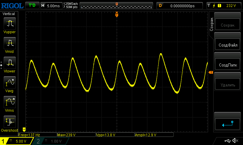

Кто то по этой схеме доделал адекватно блок питания? Я уже не знаю где смотреть.
Напряжения от 0 до 23в и ток регулируется, на нагрузку ставлю галогеновую лампу на 24в 55w и осциллографом наблюдаю картину на выходе 23в и почти синус, как по мне там ужас, могу приложить скриншот для наглядности. На 4 ноге TL494 там тоже не все так хорошо, нормальной пили нету, она какая то дерганая. Не могу понять как это все нормально довести до ума. Подскажите, что нужно сделать.

1) Не очень понятно, если на выходе синус, то что такое 23 Вольта? это верхний пик синусоиды? А нижний пик на каком значении? Не ужели до нуля? :) Иными словами какое напряжение он нижнего пика до верхнего?
2) На 4 ножке не должно быть пилы. Пила должна быть на 5 ножке, красивая, и не зависимая не от чего :) На 4 должно быть постоянное напряжение 0 - +3,5 Вольта, в рабочем режиме. Если у вас на выходе блока, синусоида, то и на 4 ножке, тоже будет нечто похожее.
3) Какая частота вашей синусоиды?

Хотел еще сделать скриншот на 4 ноги тлки, и у блока пропал выходное напряжения. Отпишу чутка позже, на те вопросы, что вы задали.
NewFile1a.png [49.05 KiB]
NewFile1d.png [38.43 KiB]

Что-то я на всех этих снимках с цифровых осциллографов, не могу каждый раз понять значений не напряжений, ни частоты. Ну частота вроде написана, 125 и 137 Гц. Значит низкочастотное возбуждение.
А вот с амплитудами вообще не понятно. Где там на осциллограмме ноль? Там "5 Вольт/Дел."? Что такое 239 V ? Короче не понятно. Ладно, не суть. Вопрос скорее всего в конденсаторах С4, С6.
Попробуйте последовательно с ними поставить резисторы на 10-100 кОм. Попробуйте 47к. С4 лучше увеличить раза в два-три.

Выбил один силовой транзистор, завтра посмотрю на что их смогу заменить. По тех значениях, что показывает осциллограф тоже мне ничего не понятно. Емкость я увеличивал с4 поставил на 680n, а с6 на 220n особо стабильности это не дало. Попробую резисторы напаять, посмотрим что измениться.
