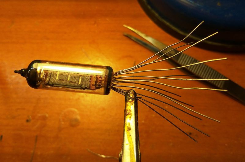

Сделал плату на ив-3а, а у меня ив3 с 13 выводами и отсутствием наклонных символов...
Придется рисовать свой вариант верхней платы. :dont_know:
Вот такие уродцы...

Так ведь там и есть под ИВ-3А без наклонных сегментов...
Откуда 13 выводов?
Отчихрыжить лишние не получится? Сильно распиновка отличается?

Ясно же написано - ножек 13, а сегментов всего 8. И на фото видно.
Две ноги никуда не подключены. Что там будет подсвечиваться?

обычный индикатор? :o тогд зачем стока ног :dont_know: у меня были ИВ3 там 2 наглоных сегмента внутри 8 даже чип под них в 161 сери делали

Цоколевка соответствует ИВ-3, но выводы 4и11 не подключены.
Такое подозрение что это какая то промежуточная модель между ив-3 и ив-3а. Год выпуска ламп 82.
Интересно, не нашел когда начали выпускать ИВ-3а, в каком году.
