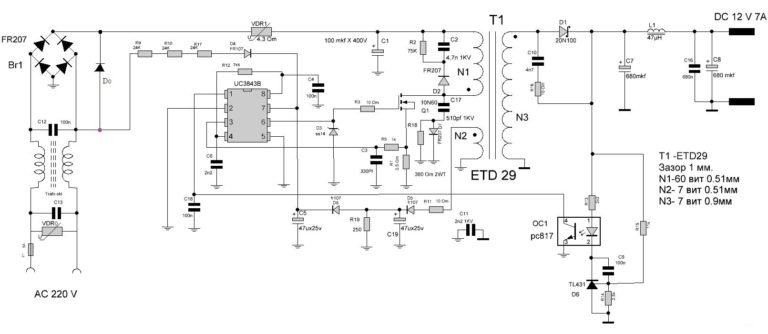

У меня немного другое предположение (я не претендую на истину в последней инстанции), но- сталкивался с тем, что, на "земляном" проводе импульсного БП присутствует половина сетевого напряжения, так, что, иногда даже фазный пробник на неоновой лампе светится. Вся проблема в конденсаторе-
Вот в этой схеме:
это С11,
А вот в этой схеме:
это С7..
Теоретически, и БП на "железном трансформаторе" тоже может, за счёт ёмкости между первичной и вторичной обмоеками, иметь какую-то связь с сетью- вот и получается пробой микросхемы.
Не знаю, как у китайских DC-DC конвертеров, а у конвертеров нормальных фирм, есть версии с изоляцией между входом и выходом в 5 киловольт.
