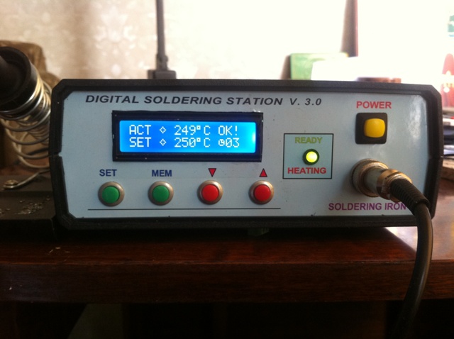

 Заголовок сообщения: Re: Цифровая паяльная станция своими руками.(V 2.0)
СообщениеДобавлено: Сб авг 22, 2015 20:37:21
Зарегистрирован: Пт май 16, 2014 21:06:14
Сообщений: 6
Вот и моя паяльная станция. Работает уже больше месяца. Результатом доволен!
http://depositfiles.com/files/r0q9bqy7h Кому интересно, здесь все мои файлы
IMG_2279.jpg [85.13 KiB]
