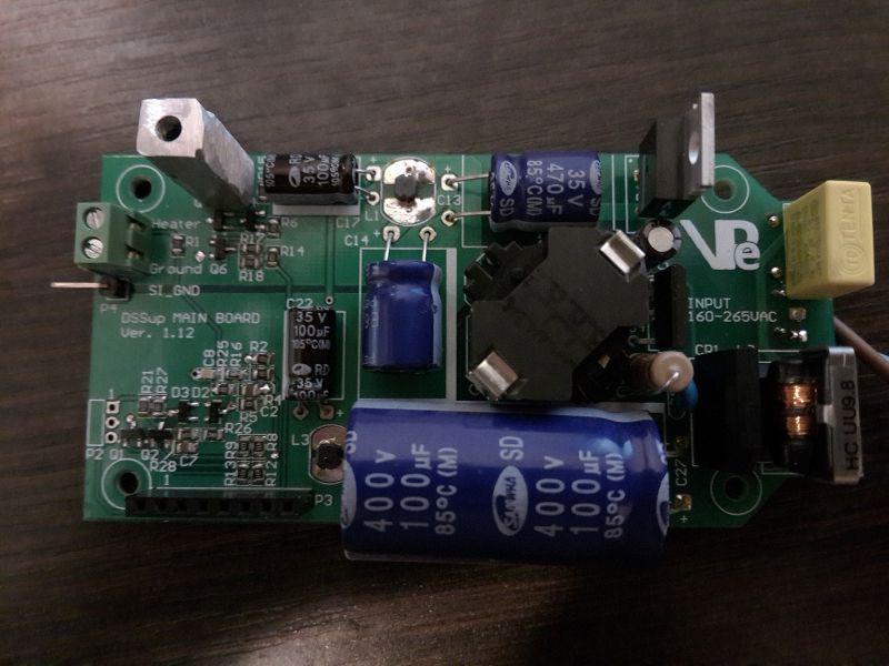

Собрал платы, при первом тесте паяльник fx9501 начинает набирать температуру и примерно на 60 градусах тухнет, через секунду включается заново, начинает набирать опять и так по кругу. Куда смотреть в первую очередь?

Похоже на то, что вырубается ИИП.

Блин, как же я ненавижу эти иип, второй раз не заводится.
Из замен я поставил вместо PC357N - TLP181, дроссель L1 какой то малюсенький и R32 не 10R, а 15R.
Как можно диагностировать почему он вырубается?(

Вначале замените дроссель L1, тот что стоит у вас- явно не годится. Дроссель можно сделать самостоятельно из обмоточного провода диаметром 0,7-1 мм намотав его на кусочек ферритового стержня или даже без него, пару десятков витков в два слоя, величина получившейся индуктивности здесь не критична. Дроссель можно взять из АТХ БП, если есть такой донор. Далее измерьте сопротивление нагревателя вашего паяльника в холодном состоянии, если оно довольно малой величины- порядка 2-4 ом, придется уменьшить выходное напряжение импульсника, заменив стабилитрон в цепи ОС импульсника на 22-20-18 вольтовый, при этом возможно придется добавить виток-другой в обмотку самопитания.
Но вначале я бы исследовал работу импульсника без паяльника- посмотрел бы какой выходной ток на эквиваленте нагрузки ему по силам.
А импульсники надо понимать(изучать их работу) и тогда придет трепетная любовь вместо ненависти :))

fugitiv3, за дроссель Serrad уже сказал. Я удивляюсь как та пиндюрка вообще не выгорела.
Далее электролиты, они должны быть низкоимпедансные (Low ESR), в идеале все, но хотя-бы С13, С14 и С17. Стоят же самые обычные, да еще и меньшей емкости (С13, С14).
Трансформатор, от качества и правильности его намотки очень сильно зависят параметры ИИП.

Заменил дроссель.
При подключении в нагрузку лампочки 24v 40w выдает ток 1.2А и уходит в защиту. На плате ничего не греется.
Менять кондеры в первую очередь? Или лучше сразу выпаивать и смотреть транс?

Вначале надо измерить индуктивность первички, лучше выпаять транс- тогда легче будет проверять целостность остальных элементов схемы, кондеры оставте на потом. И вместо лампочки в качестве нагрузки я бы очень рекомендовал вам использовать кусок нихромовой проволоки подходящего сопротивления или что-то подобное, в идеале,конечно,- мощный реостат.
И еще одно,- обязательно проверте фазировку обмоток трансформатора, не перепутаны ли начало и конец вторичной обмотки.
