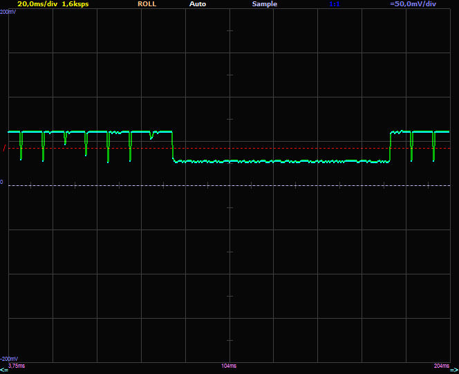

Добрый день!
Собрал 2 версию от Victor_P.
С картриджами Т12 работает идеально.
А вот с паяльником типа Hakko 907 не работает,вопрос к автору и знатокам в чем может быть дело?.
Проблема в следующем: постоянный рост температуры до 470 градусов потом ошибка Err1, следом добор до 470 и опять ошибка Err1(в цикле)
Начал смотреть осциллографом, что происходит с ОУ, и заметил вот такую ситуацию с сигналом от терморезистора в точке SENS1
Я так понимаю это помеха от ШИМ. Возможно что у меня очень хреновый нагревательный элемент у паяльника?
Victor_P на сколько я помню из ветки, для 1-й станции вы делали замеры в моменты когда ШИМ простаивает. В этой версии(FW 1.22) такая же ситуация?

pocheoleg, давай сразу разберемся по какой конкретно схеме 2й станции ты делал. С одним ОУ или 2я (т.е. сдвоенным)?
Замеры происходят в промежутках между импульсами ШИМ.

Victor_P.
По схеме с 2-я(сдвоенный) ОУ. файл с вашего googl диска DSSuT12_MB_SCH_v1.12.pdf

Сейчас у меня нету паяльника с терморезистором, чтоб самому посмотреть (пока есть осциллограф) что там должно быть, но по идее такой картинки там быть не должно. Эта осциллограмма больше всего похожа на то, что должно быть на SENS2 при холодном паяльнике. На SENS1 должно быть все ровненько.
А ты тип паяльника не забыл переключить на соответствующий (0) и терморезистор не в обрыве?

Victor_P.
нет(SIt0)
В холодном состоянии порядка 47-48 Ом. В нагретом точно не вспомню(вечером посмотрю), но по моему порядка 140 Ом.
Это понятно, однако у меня такое кино, и если замеры происходят в моменты когда ШИМ не активен почему это влияет на измерение, вот что не понятно. :dont_know:
А то что такая помеха от ШИМ, возможно и нагреватель с дефектом, других у меня мыслей пока нет.
Пробовал когда нагревается до 460 градусов, выставлять температуру ниже и замыкать SENSE1 на GND. Шим тем самым перестает работать и идет остывание, тогда все ровненько на SENSE1, как только дойдет до нужной температуры, происходит стабилизация и иногда загорается зеленый светодиод на 1-2 сек, потом опять неконтролируемый рост температуры.

pocheoleg писал(а):
...если замеры происходят в моменты когда ШИМ не активен почему это влияет на измерение, вот что не понятно....
с этим как раз все понятно :)
Если есть желание проверить, убери С5, С7, поставь С10 на основной плате и С7 на плате управления по 1нФ и все будет меряться именно в промежутках. Но таких пульсаций в этом канале бвть не должно. Такое впечатление, что между терморезистором и +питания паяльника есть контакт.

Victor_P.
Попробовал сделать так как вы посоветовали
, что самое интересное стала стабилизироваться температура как положено.
Однако паразитные всплески в канале стали 1 в 1 как сигнал ШИМ по форме. Прям не нагревательный элемент а трансформатор какой-то.

СообщениеДобавлено: Пн окт 12, 2015 20:50:59
Карма: 24
Рейтинг сообщений: 596
Сообщений: 2168
Откуда: Україна, Хорол
как раз в этом ничего интересного нет, вполне себе предсказуемо, я ж не от фонаря взял эти танцы с конденсаторами :)
вот эта загадка для меня более интересная, и ИМХО она заключается в качестве нагревателя.

Victor_P.
По поводу конденсаторов, так и оставить или все же что-то подобрать? Какие на ваш взгляд оптимальные варианты, кроме замены нагревателя?
Я вот подумал если в нагревателе терморезистор в виде колцевидного напыления то вполне возможен эффект как в трансформаторе.

Карма: 24
Сообщений: 2168
так и оставить
ну если работает, то зачем трогать :)
прощадки постоянного тока? :shock: ИМХО там гальваническая связь.
А вообще неплохо бы определить нагреватель это или нет. Для начала взять резистор 47-53 Ом и подключить его вместо терморезистора прям на плате, а потом в самом паяльнике и потыкать осцилом.
