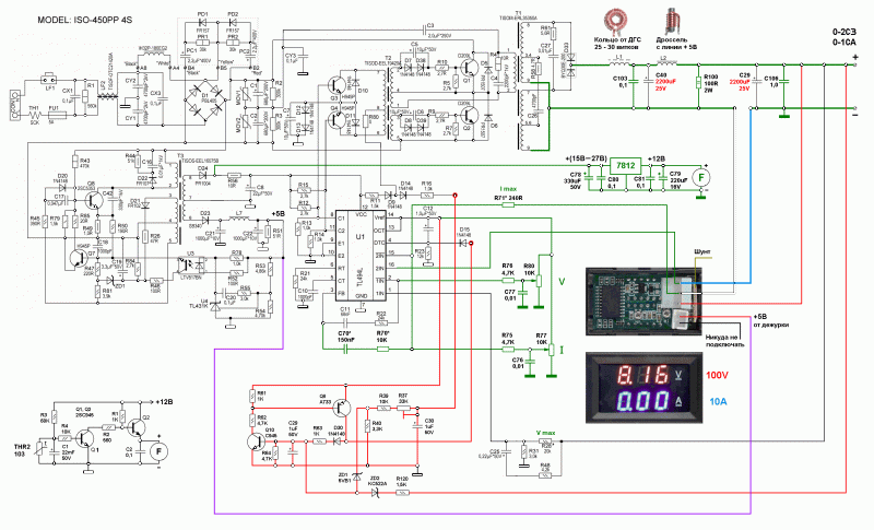

Nilas, Добрый вечер. А не получится задействовать 15 ногу для ограничения по току, как делают при переделке в лбп?
 Заголовок сообщения: Re: ЗУ для свинцовых АКБ на МК Atmega 16А
СообщениеДобавлено: Чт фев 13, 2025 22:34:43
Рейтинг сообщений: 28
Зарегистрирован: Ср май 02, 2012 07:57:31
Сообщений: 263
Откуда: Горно-Алтайск
Тогда нужно будет ставит ещё один токоизмерительный шунт в минусовую шину. Как это скажется на замерах тока на верхнем шунте? В некоторых БП АТХ есть защита по 4 ноге и средней точке первичке ТГР, может лучше этот вариант использовать. Сделал два таких ЗУ по авторской схеме.Одно из них работает с глюками. При низких температурах на дисплее периодически высвечиваются кракозябры. Хочу попробовать переделать на последний вариант от Nilas. Как оно ведёт себя в таких условиях. Может в моем ЗУ глючит МК или дисплей , пока не могу понять.
СообщениеДобавлено: Чт фев 13, 2025 23:32:02
Зарегистрирован: Пн авг 06, 2012 23:10:20
Сообщений: 149
Откуда: ст.Каневская
Что-то похожее как на этой схеме(выделено красным)?
Можно использовать с тем же шунтом электронный предохранитель и настроить его на нужный ток. Нужно ведь только для режимов кз, а если будет защита со стабилизацией тока, то при замыкании в нагрузке при большом токе стабилизации может все выжечь.
СообщениеДобавлено: Пт фев 14, 2025 20:40:05
Сообщений: 149
Склоняюсь к защите на схеме выше. Она мне подойдёт? Я так понял что при срабатывании достаточно будет выключить и включить зарядку, чтобы она сбросилась.
СообщениеДобавлено: Сб фев 15, 2025 10:30:38
Зарегистрирован: Пн май 06, 2024 08:17:49
Сообщений: 82
Откуда: Катайск
Схема подойдет. Надо только чтобы было дежурное питание для TL494, т.к. схема на выходе будет обесточиваться. Для возврата в рабочее состояние можно сделать отдельную кнопку с резистором и подключить к базе и эмиттеру Р-N-P транзистора. Цепочку из резистора и стабилитрона (номиналы не видны из-за плохого качества картинки), идущая к + выхода бп, можно убрать. Она защищает от перенапряжения.
